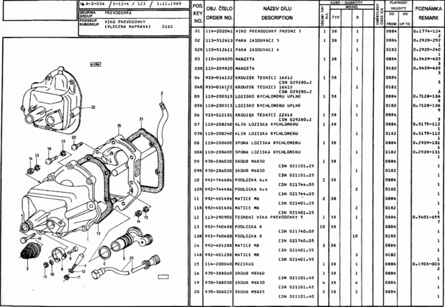

-> Shader: nahon je v prevodovce zasunutej, drzi ho takovej zahnutej plech (dil c.8), zajistenej je 6kou sroubem

Zdarec. Dneska jsem nahodil převodovku, připojil lanko tachometru, ale jaski už nevím jak tam to lanko bylo uchyceno
. Může někdo poradi? Dík.

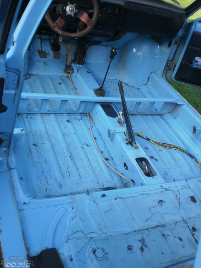

-> Shader: Z kufru kolem brzdovýho pedálu po podlaze podél tunelu. Zalejzá do tunelu až před zadníma sedačkama. Na starym autě sem ho měl danej taky celym tunelem, pak to akorát trochu víc trčí v kufru. Kdyby to nebyla taková jebačka tak to do toho tunelu narvu i teď.

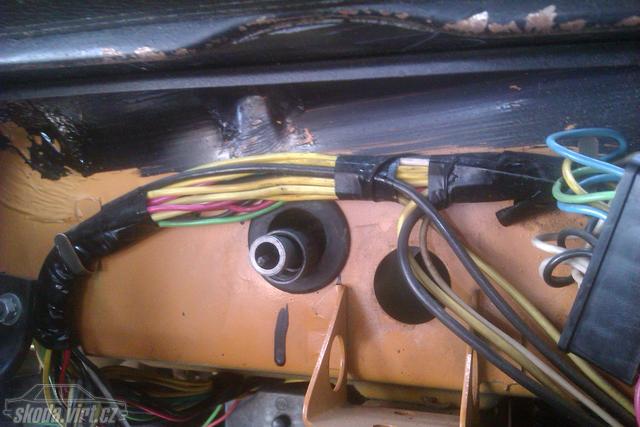

-> Shader: Vedle tunelu skoro přes celý auto vede u 100/1000.. U 742 je snad prostrčenej z tunelu do kufru a pak zas nazpět, ale doufám, že vysvětlí někdo povolanější..
19:07:33
05.02.2015
05.02.2015
Shader
Měl bych ještě jeden dotaz k náhonu tachometru. Kudma vede náhon k převodoovce? Jsem ho nátahnul normálně přes celý tunel, ale dneska jsem se v bývalém spotřebáku díval, že lanko vede kolem tunelu! Tedy nejde vnitřkem, ale vnějškem. Otázka zní, kudy má lanko jít?

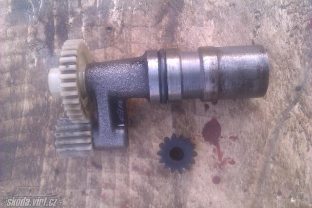

-> Kadelus: Jako můžeš z víka vyndat celej vehement (viz. obrázek níže), ale maximálně vyměníš ten velkej O kroužek, případně zalepíš do víka a víc s tím neuděláš. Pokud to teče kolem hřídelky (jako že asi ano), tak máš smolíka. Včera jsem to zrovna dělal. Ta hřídel nejde vyklepnout bez poškození. Pod ozubeným kolem jsou naválcovaný drážky a ty neprojdou tělem. Chtěl jsem to rozebrat a vyměnit třeba O kroužek nebo co tam je, ale jak říkám, bez poškození nelze. Leda zbrousit drážky, vytáhnout, vyměnit a pak ozubený kolo nějak nově zajistit. Bacha na polohu (úhel natočení) toho vehemntu ve víku. Je tam sice klínek, ten to zajišťuje jen axiálně. Úhel si musíš doladit přisazením na kolečko na hnaném hřídeli převodovky. Pak teprve dotáhni klínek.
10:58:44
10.11.2014
10.11.2014
Kadelus
Mám podezdření že mi prosakuje olej z převodovky okolo náhomu tachometru - jak se to mění? Musí jít dolu přední víko převodovky?

Tu bola závada zdrete a popraskane kolečka

-> dragon_cb_cz: ultrajebacka, treba spustit priecku prevodovky, potom odtial vypreparovat viko... No na cely den to bolo, a najlepsie ako mi vytieklo decko oleja rovno do ksichtu uz z vypustenej prevodovky...

-> Termixs: Teoreticky pokud odpojíš táhlo řazení, tak bys ten přední dekl převodovky s náhonem ven asi dostat mohl i na autě... ale jebačka to bude každopádně...

je lepsie si tu prevodovku z auta vybrat a nahon vymenit. Robil som to na aute raz, a dnes uz viem ze to bola hlupost.
14:24:43
27.03.2014
27.03.2014
Termixs
14:24:03
27.03.2014
27.03.2014
Termixs
Mám podozrenie že my odisli plastové kolieska v prevodovke budík som kontroloval dal aj jazdu bez prístrojovky ale lanko sa nekrútilo a po vytiahnutí lanka s bovdenu bolo uplne v poriadku je nutne vyťahovať prevodovku von s auta ? aby som s tým niečo spravil ??
