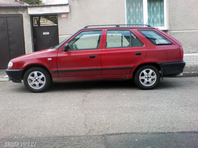

PsychoWard666
Pro případ, že na tohle téma někdo narazí v budoucnu, tak takhle vypadají zadní tlumiče a pružiny Ateso z Favoritu Pickup na Felicii Combi, gumy tam mám 175/70 r14.

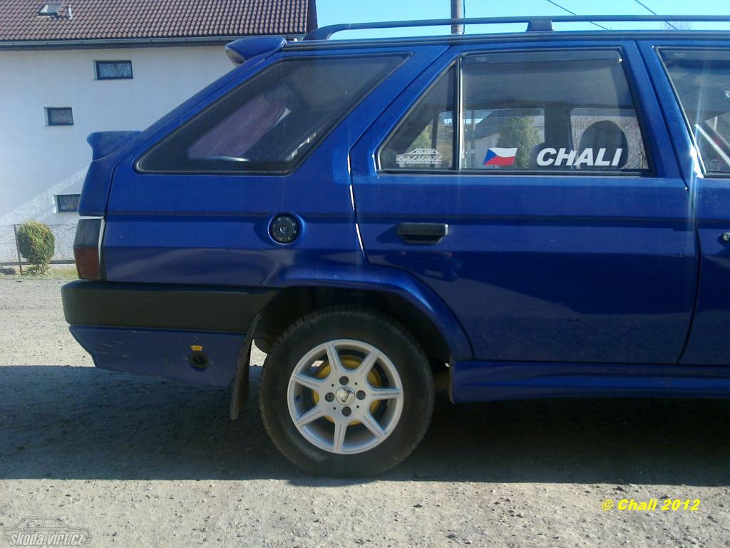

Chali
-> PsychoWard666: Tady máš kombíka s LPG na pružinách pick-up,je to focený chvilku po montáži tak to ještě plně nesedlo.
