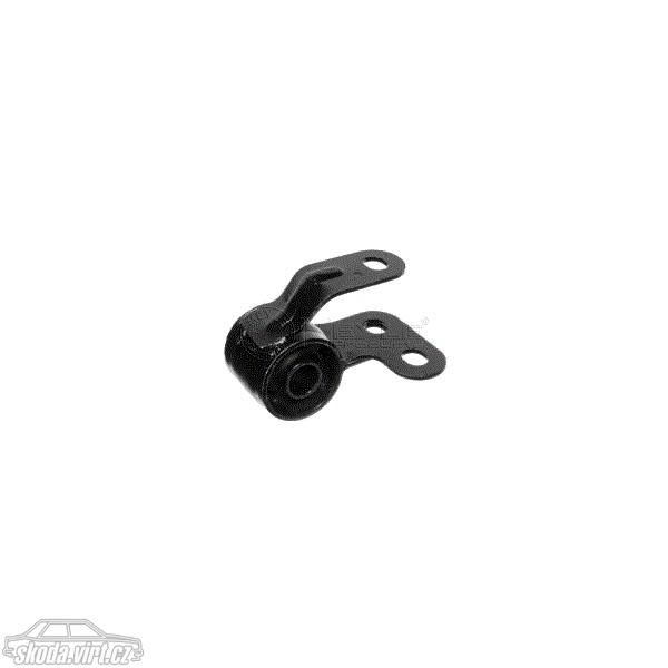

2. silentblok je zalisován na tyčce. Ten bych asi měl poznat tím, že se ho budu snažit krout
zvětšit silentblok zadního ramene - obrázek od ZdeněkH - zrušená registrace vložen 24.03.2014 11:16:56
11:16:13
24.03.2014
1. silentblok je zalisován v očku a vypadá takto
zvětšit silentblok zadního ramene - obrázek od ZdeněkH - zrušená registrace vložen 24.03.2014 11:16:13

-> ZdeněkH: Jako kus gumy s ďourou, vloženej do nějakýho trubkovýho tvaru...? Kdybych danej viděl díl prvně, asi bych si někde vypůjčil novou gumu a snažil se s ním případné vymačkání jetého porovnat.. pokud by teda už nebyla ta původní nějaká viditelně smutná..
10:44:54
24.03.2014
-> ZdeněkH: záleží asi ako aký silentblok? Ak klasika guma-kov, tak vadný silentblok poznáš: roztrhnutá, popraskaná, vypadnutá guma....proste poškodený.
