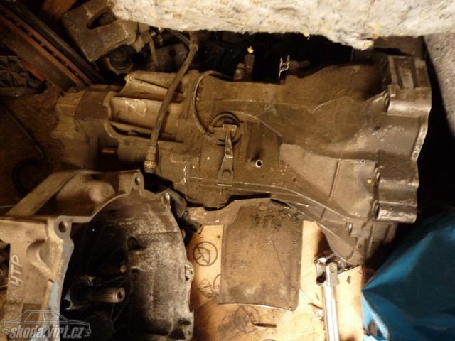

mirecek.666
-> saskyn2: jj baa je z tdi, tu jsme koupil jako první protože jsem si bláhově myslel, že td k ní bude nejblíž, opak je pravdou. Díky za foto a změření, podle fotek je to stejný, já si to zejtra změřim na díry, měřil jsem jen průměry. Zkusim někde pohledat tabulku převodů pro to 1,8t já mám jenom pro audi 80

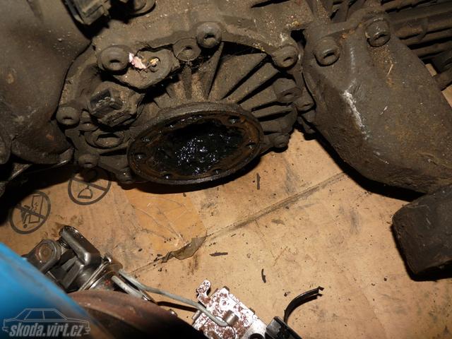

saskyn2
unašeč
13:18:15
17.03.2014
17.03.2014
saskyn2
tak rozteč děr proti sobě je 95mm, kod DHW, foto tady

saskyn2
Na tdi tady mam EEN, DHF, tu 1.8T z hlavy nevím ale kouknu na ten kod a změřím unašeč, řešili jsme z toho poloosy do audiny a unašeč byl větší než na 4kolce 80.
BAA je z audi 80, 1.9tdi.

mirecek.666
-> saskyn2: no u mě už dvě skončily na tom, že nejde za jízdy řadit trojka a u tý druhý ted nejde vůbec řadit zpátečka. Já mám z doma přeovodovku BAA z Tdi a ta má jiný průměr unašeče na poloosu než všechny ostatní i výkonější modely. Mohl bys mi změřit průměr unašeče na to 1,8T? Fotka by šla? Podle fotek by to mělo být stejný. Kolik má najeto? Jaký má kod?

mirecek.666
Zdravim vyzná se tu někdo v koncernových převodovkách? (audi, vw, škoda) mám problém s převodovkou v audi 80 a co jsem koukal. tak stejný nebo hodně podobný převodovky jsou v passatech a superbech? Je tu někdo znalý?
