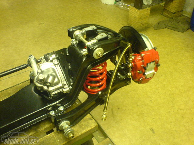

Chtěl bych se zeptat, nápravu z 1000 MB mám momentálně ve fázi repase. Šly by do spodních ramen 1000 mb (užší uložení na excentr než š 100) namontovat komplet spodní domky excentru se silentblokem ze š 120? Zjistil jsem, že silentblok co se lisuje do svisláku má stejnou délku jako origo excentr na 1000 MB( pokud se tedy u 120 na excentr používá stejného silentbloku) Děkuji za rady.

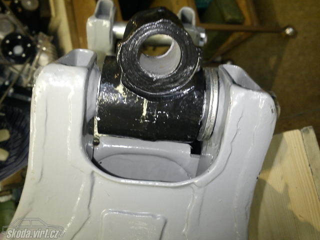

-> fidelmc: pekne vystužené rameno.

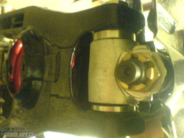

a hlavice

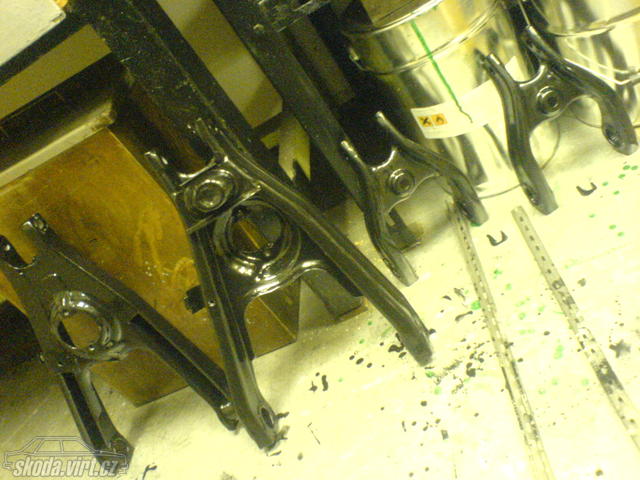

Pro uplnnos rameno 120 uzovka

-> Pavel P..: Jo, ramena MB jsou užší, 120 excentr se do nich zkracuje.. u kila a MB ani tak nejde o hlavici (MB k ní zas má přiložený podložky - až 2,3 mm tuším), ale o dýlku excentru (kterou ale má kilo opět větší, nežli MB). No hlavně když se zvolí správnej čep dole zúženej, jak jsi psal, tak se zasune do původní MB spodní hlavice a nic dalšího není třeba řešit..

Rameno- jen nevim, proc tam je 120 doraz. Asi to je stovkove rameno. Jo, prevrtaval jsem diru pro 120 excentr.

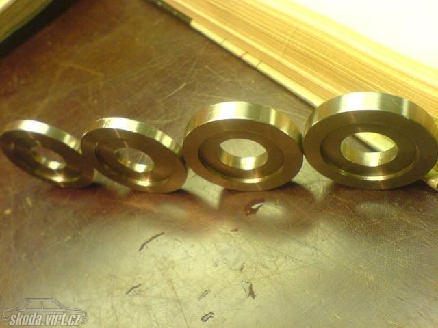

podlozky nerez

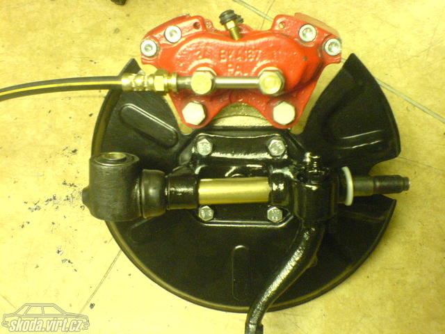

svislak

-> Pavel P.. 16.03.14 21:34:40: 120 hlavice do puvodnich MB ramen jdou namontovat, jen se musi vyrobit distancni podlozky. Teda pokud si dobre pamatuju, ze MB ramena jsou v ulozeni hlavice sirsi
