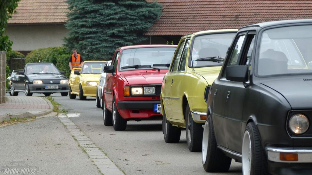

Qwak
škodovka je na tu šířku předek/zadek dost pitomá.. vzadu mám podložky a ve předu převrtaný náboje, ale i tak je snad předek širší ... 8
zvětšit Jak velký kola na 120? - obrázek od Qwak vložen 16.03.2014 21:59:48

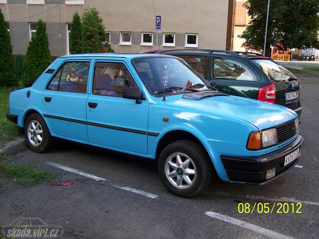

srdcar 120L
Já mám vpředu i vzadu podložky 25 mm na změnu rozteče, disky 5,5"-13, ET 38, pneu 175/70-13 a téměř nečučí z podběhů.
zvětšit Jak velký kola na 120? - obrázek od srdcar 120L vložen 16.03.2014 19:34:21

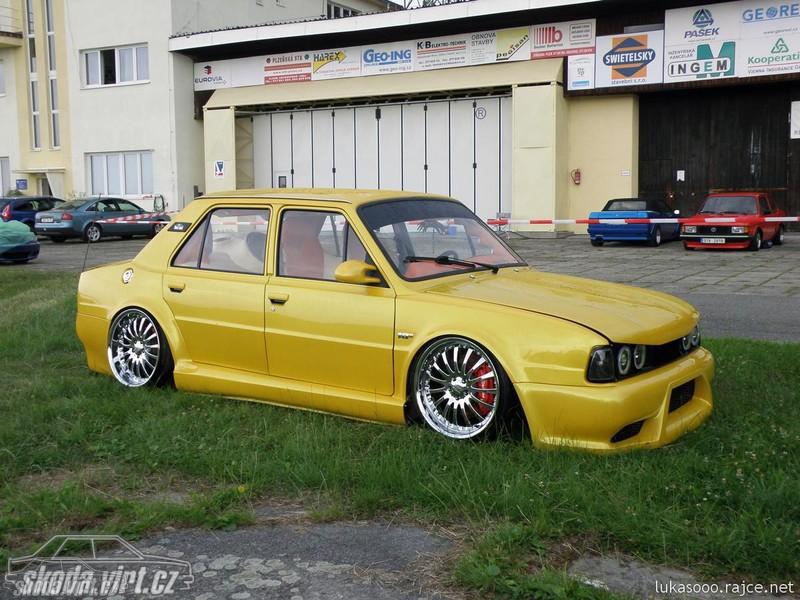

16.03.2014
tak jako vejdou se i 18"
zvětšit Jak velký kola na 120? - obrázek od havlik vložen 16.03.2014 14:03:23
