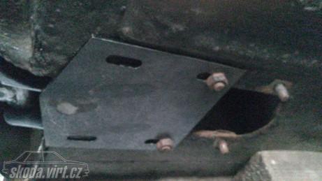

Tak se hlásim po odstávce. Nebyl čas to dodělat. Náprava tam už je a nakonec stačilo trochu propilovat držáky a pod vnitřní jsem musel dát ještě podložku na vymezení. ale už je to tam 6 . Tak dík za rady a zase někdy naviděnou..

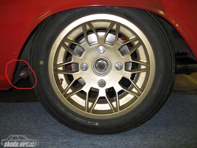

Michael Hauf
taky ted dělám zastavbu ramena od molčana do š 110r a koukám na tu první fotku jak máš tu kapsu na silemblok v podlaze tam bys měl vyřezat kus podběhu aby se ti to tam vešlo
zvětšit zástavba molčanovky - obrázek od Michael Hauf vložen 14.03.2014 06:39:49

09.03.2014
stepan
-> Zdenous: Moc nechápu problém, ale dobrý je udělat si místo ložisek pouzdra z hliníku nebo železa a skrz obě ramena prostrčit trubku, abys držáky usadil s nulovou geometrií.

09.03.2014
Zdenous
Ramena jsem měřil a jsou stejný, jinak geometrii jsem zatim měřil nahrubo přiložením dlouhýho rovnýho prkna ke kolu podél kastle. Na unašečích je rozdíl tak 3mm předek/ zadek. Tak mě buď napadá každej držák propilovat o 6mm ať to nemorduju jen na 1, nebo převařit rovnou ten držák o ten centimetr a kus. Ale stejně mi připadaji divný ty vnitřní držáky, že je to taky takhle vyosený s kastlí. Ještě jsem tu někde přečet, že mezi unašečema má bejt 835mm a já tam mám 817-820. Tak se spíš přiklánim k převaření toho držáku, vlastně už 3 8

16:01:30
09.03.2014
Zdenous
Zdravím vespolek, potřebuju poradit s nápravou. Při usazení nahrubo je levé rameno asi o 13mm dovnitř auta a držáky obou ramen nesedí na kastli. S tím bych si poradil, když držák rozříznu na jedný straně a navařim tam kus pásovinky aby plech dolehl na kastli. Ale nevim co s tou polohou ramena. Kdo má nějaký nápad, jak to rozumně vyřešit prosím o pomoc. Venkovní držák se mi převařovat nechce. Podle mě bude někde chyba a nevim kde. Náprava je od Kuby Řemena. Pro představu dávám fotky. Dík za rady.
zvětšit zástavba molčanovky - obrázek od Zdenous vložen 09.03.2014 16:01:30
