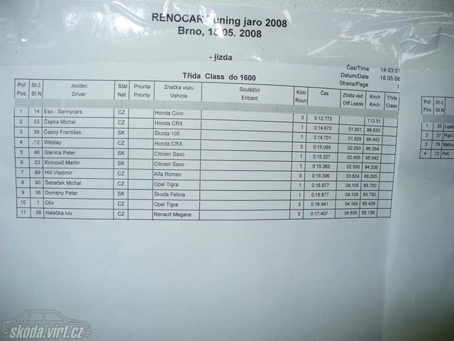

Nezlob se,ale co to má společnýho s převodovkou?

Len tak pre ilustraciu tak s touto prevodovkou som bol v brne
zvětšit Převodovka 120 /130 - obrázek od elbacil vložen 08.03.2014 18:21:06
