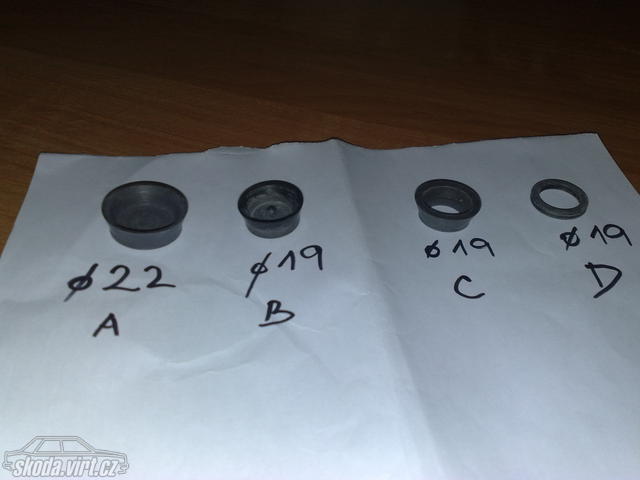

-> dragon_cb_cz: Tady jsou ty hrnečky, které jsem myslel.
A) je na průměr brzdového válečku 22 mm, používaly se na Š 1000 MB na předních bubnových brzdách
B) je na průměr brzdového válečku 19 mm, do zadních brzd
Dokud nebyly válečky hloubkově zrezlé uvnitř, tak dokázaly držet. Dávaly se přímo před pístky, ty byly dvojdílné. A samozřejmě mezi nimi byla pružina tak, jak je to i na nových válečcích. Nevím, proč to tak nenechali a vymýšleli ptákoviny. Asi kvůli odbytu.
Dělaly se i na průměr 25 mm, ty byly na zadní nápravu Š 1203 a jinak pasovaly na škodovky.
C) a D) jsou poslední, ne moc dobře povedené verze. Málo těsní a poměrně rychle začnou téct. Hlavně D)
