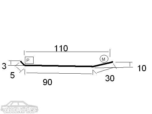

-> m8rinek 22.07.14 17:57:28: budu o tom ještě rozjímat teda.

-> vhml: Nevim jestli zrovna chycením k příčce neztratí ližina část svého kouzla...

-> m8rinek 22.07.14 17:20:45: Va vaničce budou silenbloky určitě, ale v podlaze bx to bylo moc nízko.
A vzadu to asi bude v příčce kvůli krájení materiálu. O co delší udělám zadek o to užší bych měl předek...

-> vhml: Předek dej do vaničky na silentbloky (seženeš nízký). Do příčky bych to nechytal, ale už před ní ať ji nenamáháš...
Tak nějak mě napadá, že známej už má udělaný kopyta napasovaný na auto... tak si to přijeď obkreslit :D.

-> m8rinek 22.07.14 17:13:59: Vepředu to bude ve vaničce na silenblok, v podlaze asi natvrdo aby to nečumělo moc nízko.
Vzadu pak v příčce převodovky zřejmě opět natvrdo a v příčce motoru motorový silentbloky.
Jen nevím jestli to má nějakej význam mít vždy jednu stranu natvrdo a jednu na silenblokách, ale jinak to čumí strašně nízko.

-> vhml: Tak nějak dobře to asi máš :D, zkusim oměřit tu ližinu z bílýho (bohužel ližina co jela rally Acropolis na 130RS je na autě a tu mi známej nesundá....
Nicméně v předu jsem to měl na brutala chycený v podlaze těsně před stěnou pod sedačkama (nevim zda plánuješ nějakej silentbloček) a vzadu to bylo chycený přes dva motorový silentbloky nad sebou (celkem 4ks) do příčky, nicméně už jsem viděl elegantnější řešení s navařenym Učekem a až na něm byl namontovanej silentblok motoru a chycená ližina...

Tak se výroba opět stala aktuální. Nakoupil jsem 4mm duralovej plech ( budu mít zbytek na dvě přední nebo dvě zadní , bude někdo chtít samotnej materiál? )
Rozměřil jsem zadek a vyšlo mi to podle obrázku přibližně. Dokáže někdo posoudit jestli to mám aspoň trochu dobře, popř navrhnou jinej tvar? Vepředu je jen malej lem na vejšku rozdílu podlahy a příčky. Vzadu se to zvedá nahoru od zlomu vany.

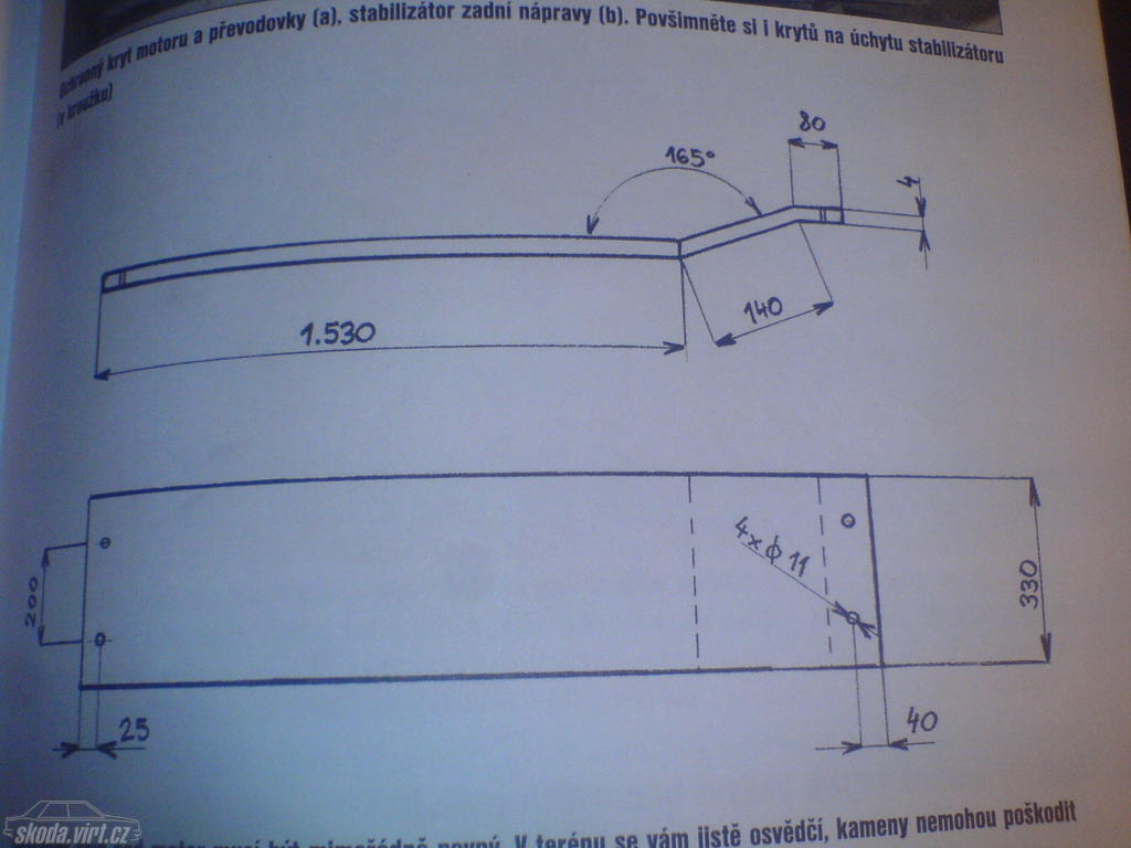

Nákres zadní ližiny z knížky Úpravy Škoda 100. Jen nevím jestli je to chycený do příčky převodovky nebo podlahy.
