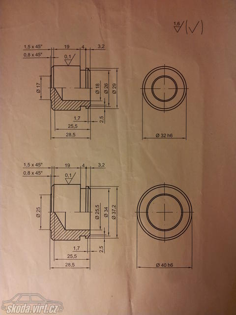

tady je ten výkres na čtyřpísty

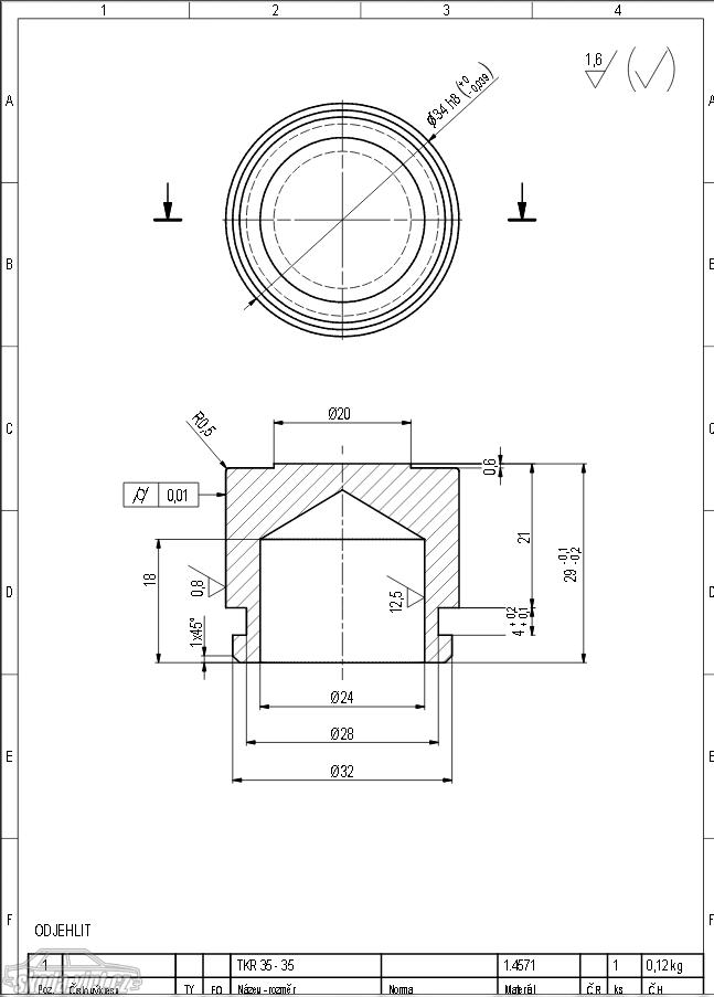

buďte v klidu, výkres sem dám v sobotu i pro ostatní na 130tky brzdiče - tak blbé zase néésu, poslal mi nějakej návrh dakar, já to trošku upravil, pístek nějakej slušnější poměřím a zkontroluju, budu jich dělat 16 tak kontrola muší bejt

sliwowitz
mam na priemery 32 a 40mm ak by pomohlo...

nedalo by sa to tak ze pomerat povodne piesty ?a podla nich spravit z nerezu?
