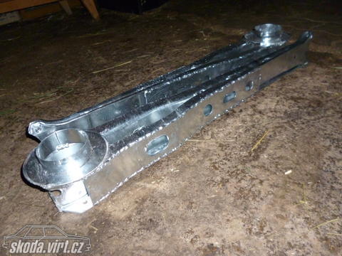

Adam59
-> MOLSO 13.01.14 16:19:55: tak tak já ramena bral rovnou z AutoDEMONT (výrobce) a výztuhy od MOLSO tam padly jak prdel na hrnec 4 tvarově bych řek že jsou shodná s originálem jen jsou z tenčího plechu ...
19:45:45
13.01.2014
Adam59
-> MOLSO: tak tak já ramena bral rovnou z AutoDEMONT (výrobce) a výztuhy od MOLSO tam padly jak prdel na hrnec 4 tvarově bych řek že jsou shodná s originálem jen jsou z tenčího plechu ...
zvětšit Podélná ramena Ob - zkušenosti - obrázek od Adam59 vložen 13.01.2014 19:45:45
