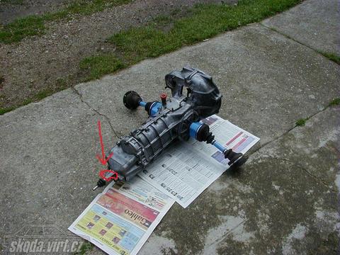

22.12.2013
Matej Hanus
toto opiera o nádrž
zvětšit problém s uložením prevodovky  - obrázek od Matej Hanus vložen 22.12.2013 22:35:39

Matej Hanus
ľudia viete mi niekto vysvetliť môj problém s prevodovkou? Inštalujem 5Q suchý do mojej škodovky. Všetko išlo v pohode, kým som išiel nahadzovať motor. Vyskytlo, že motor a prevodovka musia ísť viac do auta cca o 1.5 - 2 cm. Lenže háčik je vtom že koniec resp. začiatok prevodovky už opiera o nádrž.
