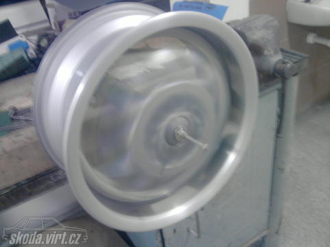

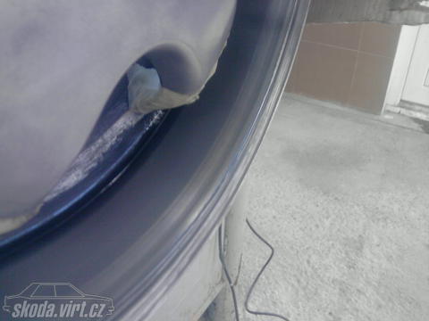

a takto sa lestilo
12:19:49
27.12.2013
27.12.2013
-> Luky: ako pise -> Pavel P..: este doplnim ze ja som posledne dolestoval vodnym smirhlom aby sa to uplne zahlkadilo viz foto
e.:cul kukam ze to je tak aj na obrazku pod

-> havlik:
11:15:36
27.12.2013
27.12.2013
-> Luky: jako makak hodíš zadek auta na hever dáš dvojku a necháš běžet na volnoběh a leštíš
11:11:34
27.12.2013
27.12.2013
-> Luky: roztočit na něčem a postupně šmirglama různých hrubostí vyhladit...

...se s dovolením vtírnu s dotazem (tedy už po několikáté do obdobného tématu, ale zatím jsem nikdy nedostal uspokojující odpověď, všichni navrhovali buď drahá nebo pracná řešení - ta nechci
Mám nalakovaná Apolla, stočená na soustruhu. Je potřeba je doleštit, jsou tam vidět rýhy od soustruhovýho nože. Jak na to?

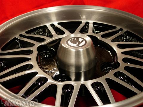

-> Martin NM: Tak renovace není nic jiného než návrat do původního stavu a vzhledu. Čili žádné leštění.
Původně byly stříklý černou, stočený límce a čelní plochy a posléze celý láknutý průhledným lakem.

Kuladmin
byly lakovane cerne a nasledne sliznuta ta pohledova cast na soustruhu tzn. stocena.
Coz je trosku slozitejsi u starsich jetych kol pac jestli budou hazet tak tam nemusi zbyt material pak by je clovek musel nechat nejdriv poradne vyrovnat u profiku

Martin NM
apollá sa pieskujú, následne sa to nalakuje a potom sa tie límce leštia do zrkadla... a tie stredové pukličky sa niekedy objavia aj tu v inzercii alebo mrkni na bazos

Zdravím,
mám doma Apolla v předrenovačním stavu a rád bych věděl něco víc o tom jak z nich udělat zpět orig. leštěnky viz. foto. Neví někdo, kde by se dali sehnat ty středové pokličky?
Děkuji za rady.
Děkuji za rady.
