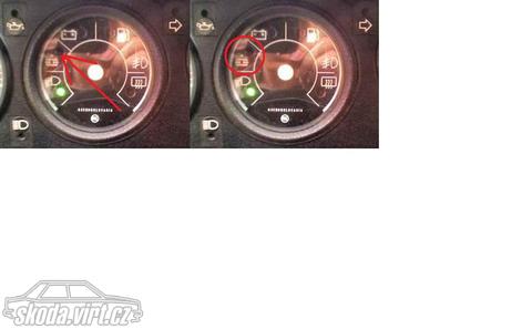

-> milan5698: No to on chodí sem-tam - ale pokud to začne svítit, tak z jedné strany (nevím které, záleží podle modelového roku) je potřeba na něj zatlačit dokud necvakne...
Brzdy můžou kopat z mnoha důvodů, kontrola destiček je triviální - zvedni předek auta, shoď kola, vytáhni 4 závlačky a máš přístup. Změř tloušťku destiček jestli je OK a zkontroluj zda není třecí plocha kotouče orezlá. Z přední strany je to vidět hned, ze zadní to ideálně zkontroluješ když budou destičky venku.
Ale kopání brzd by nemělo způsobit, že je prošlápneš tak, že se rozsvítí kontrolka... Pokud je vše v pořádku, tak by se ti to mělo povést leda při opravdu hodně prudkém zabrždění.

-> dragon_cb_cz: Váleček chodí vpohodě sem, tam. Brzdí to narmálně jako škodovka. Trošku při brždění kope. Je možný, že jsou smetený destičky?

-> milan5698: Jak píšou kluci, je to kontrolka která se rozsvítí pokud prošlápneš brzdu moc dolů - mechanicky se tam přecvakne přepínač a musíš ho zatlačit zpátky. Je to černý kus plastu a v něm váleček, když se tam ohneš, najdeš to snadno.
Každopádně pokud se ti tohle povedlo, bylo by dobré brzdy prověřit - nejspíš tam máš někde vzduch. Brzdí ti to jinak dobře?

Je to kontrolka brzd. Dole přecvakni spínač.

Pokud to je kontrolka brzd tak dole u pedalu je spinac ktery musis vratit ale pokud se to bude opakovat je nekde v brzdach problem.

to je kontrolka brzd ne? Nejde ti náhodou brzdovej pedál až někam k zemi?

-> milan5698: preslapol si brzdu

Ahoj kluci. Na budíku se mi rozsvítila kontrolka. Jelikož nemám škodovku dlouho, nevím kde je závada. Je to kontrolka pod dobíjením. Můžete mi poradit? Děkuju
zvětšit Kontrolka Škoda 120 - obrázek od milan5698 - zrušená registrace vložen 07.12.2013 14:43:18
