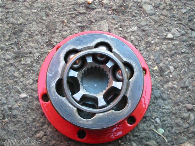

-> Matthes, záškodník z TechWebu: No to si taky myslim ze dobre to je na ty druhy fotce, ale z toho co pise Majkl ve svem clanku nejsem moudrej...
''kdyby ste si třeba nezapamatovali jako já, tak pro Vás: 6-cípý prstenec patří širší dosedací plochou dolů (směr do kloubu) a pouzdro (klec) širší dosedací plochou nahoru...''

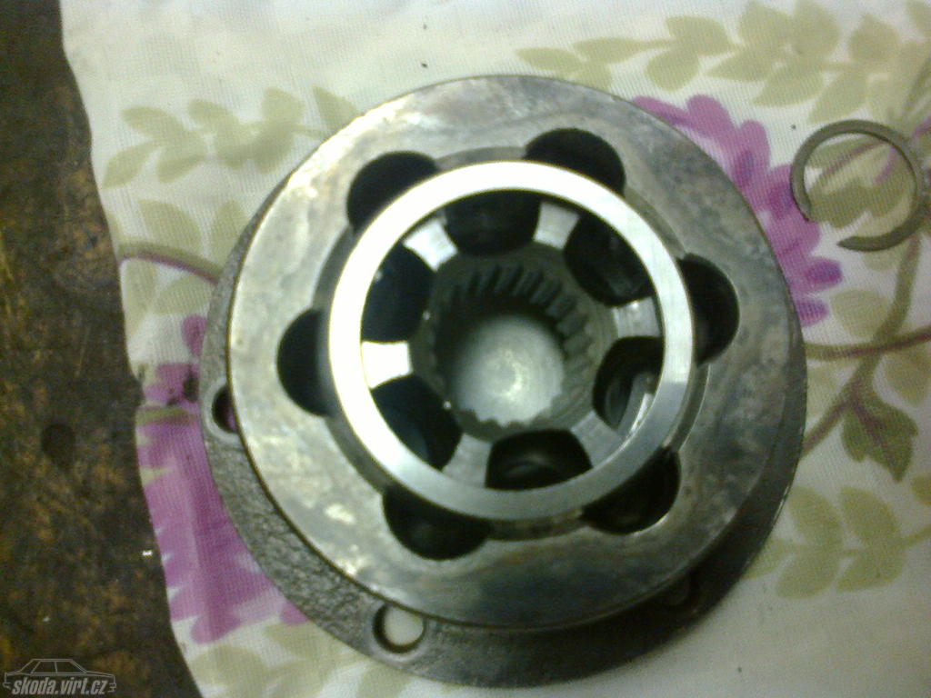

-> Řízek 10.02.14 22:12:37: To je prave blbje.

Řízek
Ale po rozebrani to bylo takto
zvětšit poloosa  - obrázek od Řízek vložen 10.02.2014 22:13:07

10.02.2014
Řízek
Z toho co tu vyčtu chapu ze to ma byt takto
zvětšit poloosa  - obrázek od Řízek vložen 10.02.2014 22:12:37

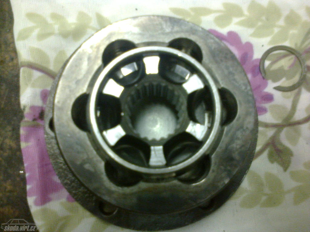

-> Matthes, záškodník z TechWebu: No stred s tisicihranem je dobre, nabehem na hridel, spodek toho je sirokej a rovnej, ale ta klec je užsim nahoru, dolu do kloubu (co nejde videt) je sirsim, tak je to dobre? Tady se píše ze ta klec ma byt tim sirokym nahoru, jako ze siroky bude videt

-> Čokin: Ja se domnivam, ze spravne, spodek ma sirsi hranu bez nabehu.

Oživím kostlivce: je na této fotce klec na ložiska otočená správně nebo je opačně? Díky za info.
zvětšit poloosa  - obrázek od Čokin vložen 10.02.2014 21:15:32
