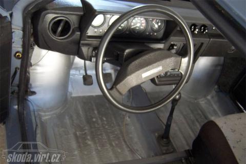

09:45:16
25.10.2013
-> Janes94 23.10.13 15:31:48: moja stará fotka

23.10.2013
Janes94
asi v takej polohe je volant ako je vidiet na obrazku
