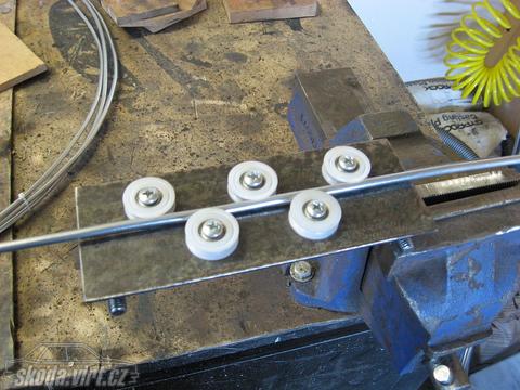

-> havlik: Zatím jsem to nerealizoval, ale jde to udělat takto...fotku jsem někde našel.
zvětšit Výměna brzdových trubiček Užovka - obrázek od Bedřich - zrušená registrace vložen 13.10.2013 10:49:02

-> minno: no já sem to teda dělal přímo na autě a je to takový jak když chčije pes:) neni to ta pěkná rovná trubka jako origo

-> havlik: s narovnaním som nemal problém.

Dyt to od karbana stoji prd jen by to chtelo neco na srovnání tech trubek dozadu protoze jsou svinuty
