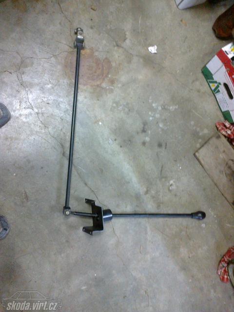

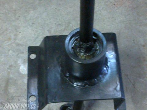

Petr frei
řazení fel, fav
zvětšit Řazení do závodní feldy 1.6 - obrázek od Petr frei vložen 16.09.2013 20:39:22

právě že to vůbec není proto abys měl kulisu víš a táhla ti nekoukala , naopak , táhlo je dole v naprosto stejné poloze, jen se přesune kulička ve které se to hýbe a dole ti vznikne větší páka (páka - mechanismus známý už od lidoopů :-D ) , každopádně u tohohle systém není ten mechanismu který vyrovnává pohyb motoru , takže pokud nechceš klacek honit přes půl auta dej si tvrdé silentbloky.

Petr frei
Musí se přesunout ta koule co v lůžku, mám několik těchto konzol

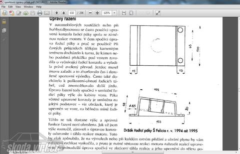

Aha tak tuto knihu mám a jediné co v ní je tento obrázek. Který akorát zvedne výše kulisu, aby táhla nekoukaly tolik z pod auta ven. A ještě je tam u toho rok 1994 - 1995 r.v. Asi by to šlo použít i na novější, ale tímto se nevyřeší nic, krom toho že kulisa bude výš.
zvětšit Řazení do závodní feldy 1.6 - obrázek od reher64 vložen 02.09.2013 14:46:47

reher64
Náhodou nějaký ten výkres nemáš, nebo aspoň typ v které knížce to je dík.

Celou kulisu převařit. Jsou na to obrázky v knížce na ladění felicií.
