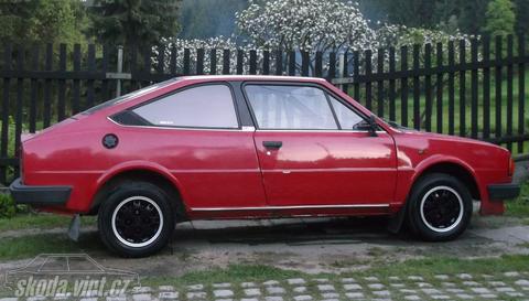

jj díky za info :-)takhle nějak to ted mám já vysoko a chci to dát níž :-)mužu to uříznout ??

a takto to je s original pruzinami
zvětšit zadní pružiny - obrázek od afro100 vložen 25.08.2013 20:39:14

-> langi93: no a co je podla teba moc vysoko? takto je to so spominanymi 7cm pod prieckou .. pruziny kyvka, domce original vlecka. Predne pruziny skratene skoro o 3 zavity (225mm volna dlzka).
zvětšit zadní pružiny - obrázek od afro100 vložen 25.08.2013 20:36:38
upraveno 1x, naposled 25.08.2013 20:40:20
