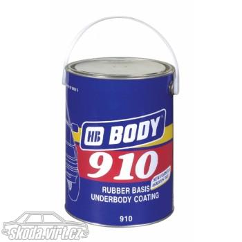

co Body 950 ? dělá se i v bílé (ted jsem to kupoval v litrové kartuši,ale ještě nepoužil.) ...

Já je používal na dvou fiestách, kilu, erku, 120cce a na Fiatu scudu po opravě prahu

na wurth jsem koukal, ale zas to body 910 si myslím , že bude lepší náhražka za plastisol když je to na bázi kaučuku

mám doma jednu přelakovatelnou... je šedá a dá se to normálně stříkat pistolí po rozředění, jinak normílně nabereš štětcem a rozetřeš.. ale není to nic tekutého to není. PS: pokud to půjde do konce tejdne nafotim

-> J.T.: taky si myslím , že to něco potom vydrží . Píší , že je to přetiratelné jakoukoliv barvou , tak se to snad snese s alkytonem. Prosimtě jak to vypadá , je to nějaká tahavá hmota ? 1 nikde jsem nenašel fotku

Používám jak přelakovatelný, tak nepřelakovatelný a velká spokojenost.

Konečně jsem se dohrabal ke klempířině na autě a chtěl bych se zeptat. Pročetl jsem zde spoustu témat o ochraně podvozku a čim je to nejlepší natřít. Nejlepší je podle témat tlumex ale já bych potřeboval něco na bázi originálního PVC plastisolu, který jsem nikde nenašel. Mám v úmyslu podvozek natřít na bílo tak potřebuji něco přetiratelného . Po pátrání na internetu jsem objevil Přelakovatelnou izolační hmotu BODY 910 , zde odkaz a více info o tomto výrobku
www.barvy-laky-unimax.cz/ autolaky-a-autoprodukty/.. ./prelakovatelna-izolacni- hmota-body-910
nemáte s ním někdo zkušenost ?? děkuji za odpovědi 4 *
