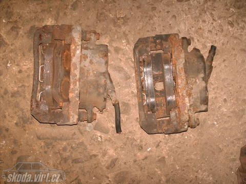

Potrebujem poradit. Na moju skodovku chcem dat dopredu 2-piestove brzdice z audi a do zadu 4-piesty z rapidy na dva okruhy jeden na hydraulicku rucnu druhy na noznu brzdu kedze zadok je lahky tak nema zmysel tam davat vecsie brzdice. Ale ide teraz o to ci to HBV zo skodovky utiahne. Ci nebude makky pedal prip. ci to vobec bude brzdit a aky by to malo teoreticky brzdy ucinok. Mam hbv aj s posilovacom z bmw lenze nemam ho kde dat kedze je dost velky. Skodovacky brzdovy valec by mi vyriesil vela problemov co sa tyka brzd ale potrebujem poraidne brzdy kedze mam motor v predu. diky za rady a nazory. Prikladam foto tych prednych brzdicov.
