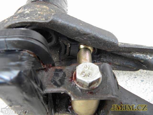

Ještě jeden dotázek: ta plastová klec, ve který je kulová část vlastního fofrklacku má takový osazení na čelní ploše. Jakýmpak směrem to osazení přijde? Nahoru nebo dolů?
Já vytáhl jen kouli vazeliny a že má nějaký osazení jsem si vůbec nevšiml. .

-> Stepan FUN: jj, váleček s "O" kroužkama tam je, a je i čistej neorezlej, ale kroužky jsou měkký.
Každopádně to táhlo má vůle snad úplně všude

No, tak to na autě, kde už x let jezdim s hrkající řadičkou a moc mi to nedrásá nervy (hrká jen za studena - když se zahřeje od výfuku, hrkat přestane
) asi vyřeším výměnou toho nejnutnějšího - kulového čepíku a manžety vaničky...

-> Bukaj: Replika. Originál je dostupnej taky, ale cena je někde jinde - 2527,- MC (a na originály mi daj howno a ne slevu - pro mě je za 2348,-)

-> Bukaj: Nový díly i mechanismus má například Kelly... Ale není to nic levnýho. :-/ Celý řazení je pro mě v nákupu 1350,- (MC 1837,-)...
Jinak díly tam jsou, nicméně už jenom v pár kusech na pobočkách (třeba ty vnitřní válečky atd.)

-> Stepan FUN: Netušíš, jestli se někde dají sehnat nové díly , nebo celý tento mechanismus? Mám to u Feldy vyrezlé a rozhrkané (ten kulovej kloubek), děravou manžetku vaničky a na křížovém kloubu také vůle
Mám tu jedno táhlo z rozebrané Feldy, ale to na tom není o moc lépe (jen křížový kloub je bez vůle) - bohužel na tom mém táhle je nanýtován protikus pro zámek řazení (který sice nepoužívám, ale rušit jej nechci)

-> Antony: Měl by tam bejt vevnitř váleček v trubičce. A na krajích O kroužky. Do strany se to hejbat nemá.

využiji toto tema s dotazem. Jak popř. má se vůbec hýbat toto "Téčko" ve vlastní řadící páce? je mi jasný, že se má natáčet v ose šroubu, ale mě se kolíbá ze strany na stranu a když jsem to rozdělal, není vidět žádné opotřebení. .

Vim ze byly tri druhy razeni na feldu ..... ale nevim ktere to je .... r.v 97 pred face ... a vule je spise pod pakou ;)

Koukni nejdriv pod auto jaky typ razeni mas a zda nejsou vule tam jak pod pakou tak u prevodovky

Ahoj mam problem s razenim u filcky .... kdyz je zarazen kvalt treba jednicka tak se da s pakou hybat do stran ..... tim padem je razeni nepresne .... nekdy jde prez zuby .. a je tam citit vule ... napada mne ze by to mohlo byt kloubem razeni ale nejsem si jisty ... Predem diky za rady a komentare
