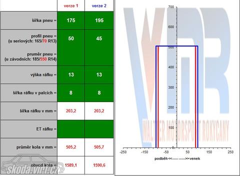

A co A539 v klasickym rozměru 185/60r13?
Se 195/45 je co do profilu naprosto stejný jako 175/50, takže pokud chceš něco vyššího tak si moc nepomůžeš...

-> TTomas: mas pravdu dal jsem to do kalkulacky a vyska se nemeni ani o celej mm
22:10:03

TTomas
-> Pavel P@nkáč: to si ale ani 195/45 nijak nepomuzes. Ty gumy jsou vyskou prakticky stejne.
