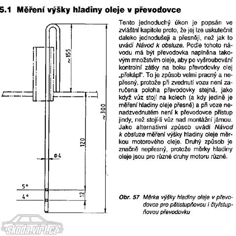

Pre TT_daniel-a: obrázok pre výrobu mierky na meranie hladiny oleja v prevodovke podľa Macha. Možno sa šikne aj iným.
