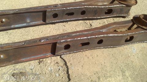

som vystužil

-> Bukaj: Ty gumy mezi ramena jak píšeš v kuse v metráži jsou druhovýroba měkká jak žvejkačka... originál je taková tvrdá guma lámací jak tabulka čokolády... mám jich doma několik a jsou na nich ještě cenovky z Mototechny s číslem dílu...
dával jsem taky lino a to dvě vrstvy slepený lepidlem, trubičky zůstaly původní a vše drží jak má... lino je zmáčknutý na fest a trubky jsou akorát.

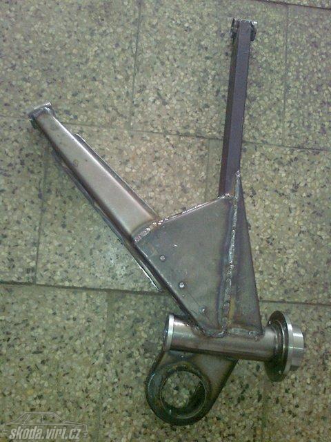

Zkusil někdo u vlečky svařit podélné a šikmé rameno napevno (po seštelování geometrie)?
Tak má řešenou "vlečku" spousta aut Maluchem počínaje a náklaďáky konče
Odpadlo by tím kroucení vlečky v jejím nejslabším místě - pružném spoji

nejsem sice vlečko odborník, ale co vím, tak výztuhy se dávají a vaří zejména na ty šavle, neboli podélný... pár jsem jich už vařil a pokaždý se šikmá ponechala jak byla - pravdou jest že byly vždy nová případně prd jetá, ale starý podelňáky byly pokáždy jak vrtule :-) druhou věcí taky je, že blbě navařenejch výztuh na šikmejch je jak sraček, takže pak je otázka jestli to má onen účinek...

Dakujem a na čo by som sa mal pripravit pri vymene?
23:59:13
06.06.2013
06.06.2013
dragon_cb_cz
-> an51: Muzes se s tim treba stavet na hlavu... co to je za otazku?
23:58:36
06.06.2013
06.06.2013
dragon_cb_cz
-> m8rinek: Podelne se krouti taky, ale sikmy ramena se ohybaj, proc si myslis ze je takovej problem je sehnat...
23:51:16
06.06.2013
06.06.2013
-> dragon_cb_cz: Myslíš, že se ohýbá šikmé rameno? Nemůže se spíš podélné kroutit? :)))
23:32:22
06.06.2013
06.06.2013
dragon_cb_cz
-> an51: Hlavně ty šikmý.... podélných je všude kopice, když se ohnou, prd se stane
Vyztuž oboje, výztuhy stojí pár korun a pokud si to budeš vařit sám, je to jedno, pokud ti to bude dělat někdo jiný, o moc víc to taky stát nebude...
23:24:56
06.06.2013
06.06.2013
an51
šikme ramena je dvoležite vystužit ?alebo stači len pozdlžne?
23:23:27
06.06.2013
06.06.2013
dragon_cb_cz
-> an51: Ne, nemely...
23:22:09
06.06.2013
06.06.2013
an51
a po vystuženy by sa mi nemaly robit ačka?
