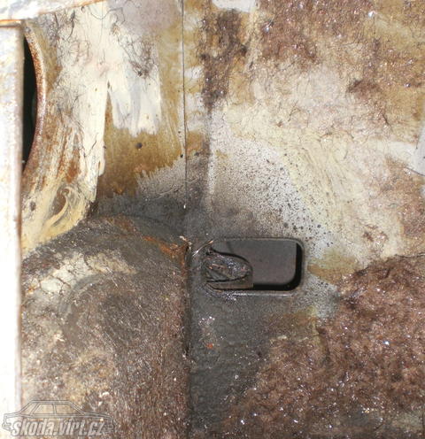

02.06.13 15:25:19
zvětšit Tlmice Skoda 110 - obrázek od Bukaj vložen 02.06.2013 15:31:18
15:25:19

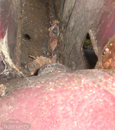

02.06.13 15:13:38krucinál, blbej net...
15:13:38
02.06.2013
De Luxe 66 ani 67 ty otvory už nemá.
Zde pohled zezadu (v místě mřížky nasavače) - 1000MB 1965
15:06:38
02.06.2013
Třetí pokus...
zvětšit Tlmice Skoda 110 - obrázek od Bukaj vložen 02.06.2013 15:06:38

-> saskyn2:
Ono mi to nevložilo fotku, nějak mi hapruje internet...8

Tak opravdu to mají jen žábrovky - je to kvůli jinak tvarovanému plechu za mřížkou (žábrou), která trochu brání pohodlné demontáži tlumiče. Novější modely s hranatou mřížkou už tam mají slušný přístup po demontáži mřížky, takže servisní otvory netřeba 4

-> saskyn2: Tak možná to měly jen první modely. Rozebíral jsem teď jednu 1965 a vzadu ve stěně dvě obdélníkové díry s gumovými záslepkami. Taky mi přišlo, že u 1967 jsem si toho nevšiml, jdu to omrknout 4

Nevím, jak u kila, ale MB má vzadu za sedadly pod čalouněním servisní otvory pro demontáž tlumiče. Mají to i 105/120, takže předpokládám, že i kilo. Nahoře chytit plochým klíčem 6mm a matici nejlépe očkovým 17 mm (některé tlumiče měly matku na 16mm klíč).
