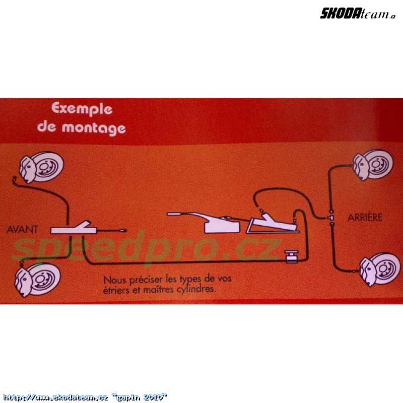

-> Mára-rs 21.11.13 23:41:54: v pístku je ventil kterej se při zatažení zavře. To by ti to přece i u normálních brzd tlakovalo do nádobky...
www.skodateam.cz/Hydrauli
cka_rucni_brzda_favorit-im
g_0Xhe.jpg čau lidi podle tohoto schématu mi není jasné jestli při tatažení roční brzdy nejde tlak i spátky do předu nevím jak funguje en pístek popsaly by jste to někdo ??
aha díky tkže přes spojkovej válec už vím co jsem potřeboval :) díky moc
-> m8rinek: neviděl zatim jsem nemel proc ho rozdelavat
-> Lil Flip 130: viděls někdy rozdělanej spojkovej váleček? Skrz něj to normálně protlačíš...
nojo ale jak bude pri brzdeni normálnim fungovat zadek ten taky pribrzduje
Z HBV do vstupu válce ručky a z výstupu do zadní kostky...
z válečka to napojit do kostky napřiklad?
Zapojit normálně do serie... Tj. vložit váleček ručky do vedení pro zadek...
Zdravím všechny potřeboval bych poradit na závodech ve Šternberku jsem viděl pěknou repliku 130LR nejdriv jsem myslel ze ma kotouče kdyz jsem se dival do kokpitu ale opak byl pravdou měla bubny a ručku na kapalinu neví někdo jak to takhle zapojit? jeiný co me napadlo dat dolu na štit druhé prasátko protože kdybych dal k prasatku nejakou rodvojku tak by se mi pak zablokovali vsechny 4 kola... díky těm co mi nějak poradí :¨)
