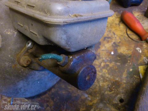

-> m8rinek: v aute mam novej tenhle mam navic a do auta jsem se nedostal abych vyfotil ten hezci

-> Eidy: Jenže škodovka má dvouvývodovej, zatímco třeba Fa má vývody právě 4 a křížem... Ale třeba Felda s ABSkem už má vývody pouze dva. A tenhle válec s posilovačem bych volil já, místo orezlý hrůzy ze seatky :).

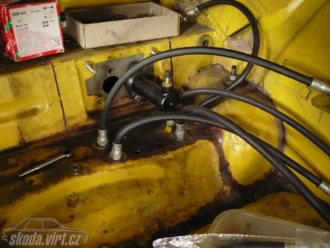

-> Eidy: Felda to má křížem, ale na zadek jsou omezovače tlaku.
-> dušan: Zapojil bych to tak, jak to bylo v původním autě. Co na to řekne rozložení váhy je otázka

Křížem bych to nezapojoval. Škodovka to taky nemá křížem. Jeden okruh bude třeba nabíhat dřív a pak to bude brzdit nesouměrně. Hlavně by pak nešel dát omezovač. Například.
Chtělo to okouknout z auta. Zkus někde poptat ne Seat foru.

Favo a felda má řešené brzdy do kříže.jinak do erka to zkouším já dostat vč. posilovače z feldy

Válec tipuju fáčko...
20:22:19
19.05.2013
19.05.2013
stepan
-> dušan: A co je to za válec?

wtf?? a kudma teče brzdovka dovnitř? nějaké foto toho válce? dokumentace?

Cau kluci . Potreboval bych odsouhlasit zapojeni brzdoveho okruhu na litra , davam tam brzdovy valec ktrery ma 4 vyvody
