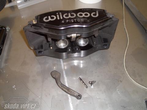

-> matoo: Moc pěkný řešení u Wilwoodu.
Do 13" se to asi vejde, bude záležet na typu disku a průměru kotouče. Hmotnost samotných třmenů bych možná někde vyhrabal, každopádně vlečková bubnová brzda váží stejně jako 270 kotouč, Al třmeny OI, destičky a držáky. Ty třmeny jsou celkem masivní a vždycky mají litinovou část (tam kde není pístek). Ten třmen je někde kolem 3kg.

-> vhml: len ci sa to vmesti do 13" a z coho urobit tie packy aby nieco vydrzali

-> matoo: zajímavý. Jednoduchý, elegantní

-> matoo: to vypadá dobře...

-> Eidy: a hmotnosti nevies? ci je v tom nejaky velky rozdiel, lebo to nechcem na historika ale na eMko, este celkom zaujimavo vyzera aj taketo riesienie od wilwoodu, ktore by sa dalo implementovat do 4p

-> matoo: Tak nevím zrovna, jestli je nějaký rozdíl mezi OI a OII, kdy používali jaké vrtání, ale některé třmeny byly litinové, zbytek hliníkový. To by tě taky mohlo zajímat.
Žebrovaný jsou hliníkový, hladký litinový.

jak sa lisia strmene z 0II od tych vasich? na tele akurat zmizlo rebrovanie ale neviem posudit drziaky ... vie niekto nieco viac?
