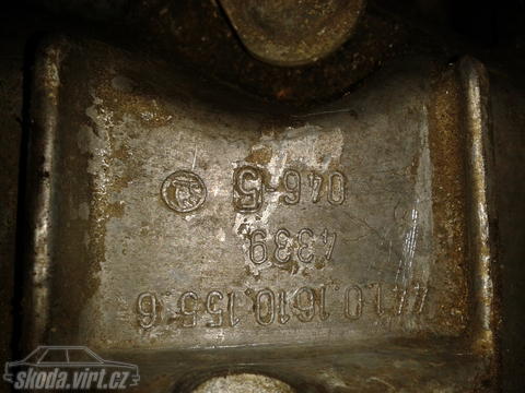

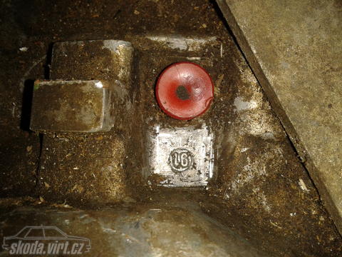

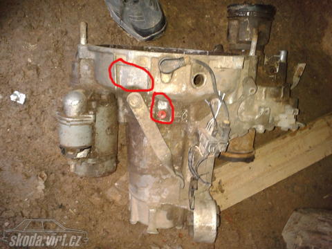

Chali
Koukni se na vyznačený místo tam je výrobní číslo převodovky.Poslední číslo je stálý převod 4 je 4,16, 3 je 3,9

hrdacek
Děkuji všem moc za pomoc

čísla jsou napsany zde

hrdacek
to je napsáno na převodovce

hrdacek
Zdravím mám dotaz na převodovku z favorita. Nevím jestli to je krátká skřín nebo dlouhá.
Je z favorita z motoru 781.135B (vstřikování)
Díky moc za pomoc.
