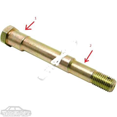

radekp
-> franta100l:
img.skoda-virt.cz/vase_au ta_upload/.../7571_2011-09 -10_14-18-36_16.jpg
neber si z něj příklad, ale obrázek postačí. Jak psal Antony, podložka patří dozadu dolů

07.04.2013
franta100l
Chlapi, tak pro úplné blbce - tzn. pro mě: Kam ta podložka příjde na místo označené 1 nebo 2 ??? (viz. obrázek).

22:31:51
06.04.2013
-> franta100l: Stačí jakákoliv podložka o potřebných rozměrech. Průměry z hlavy nevím (vnitřní tak, aby šla na čep a vnější o průměru spodního domečku) a tloušťka 3mm.
22:27:00
06.04.2013
Antony - zrušená registrace
-> franta100l: nic složitého to není, díra tuším 14mm, síla 3mm, dává se dolů, dozadu ve směru jízdy. Seženeš v lepším železářství. .

09:58:15
03.04.2013
Nahoře podložka nikdy není. Dole vždy.
