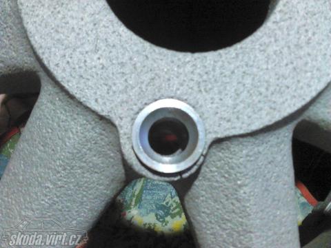

Co se týče těch praslin tak mají asi 5-6mm a jsou od klíče, který tam někdo rval. Jinak prasliny dál jako k paprskům nebo do středu nejdou nikde.

Předehřát, vyvařit, obrobit, to ale budou drahý loukotě... Jinak všechny takhle vykurvený kola jsou spíš na stání do muzea...

Ja mam na delitka 80mm stevty a je to akorat. Prikladnel bych se je druhe variante nebo jeste jinak. Dat ty diry vyvarit. Bohuzel u elektronu trosku drahej spas, ale protoze uz to mas napraskle, tak zcela jiste nejlepsi.

Pánové obracím se na vás s otázkou řešení sedel matic na loukotích.
Konečně jsem dostal k první sadě (odvrtaných) loukotí, které jsem si přivezl z odlaku a po zjištění, že jsou OK nehází ani nejsou popraskané řeším otázku opravy sedel.
Jeden z předchozích majitelů sedla odvrtal, aby nemusel použít dlouhé štefty.
Síla středu disku je cca 38mm a odvrtání je do hloubky cca 16-18mm.
dle foto č.1
Moje varianty řešení.
1. Otvory pouze začistit (průměr a dno pro matici) a nechat tak(případně dát klasické sedla
pro kola od KN) ,ale pak hrozí při opětovné montáži poškození ulomení už ted
popraskaného zeslabení sedla dle foto.
2. Použit sedla pro litá kola od KN a jejich válcovou část prodloužit(o cca 15mm) vlisovat a
zalepit do opracovaných otvorů a přesoustružit (srovnat) s horní plochou.
3. Nechtat udělat delší matice čímž, ale hrozí při opětovné montáži poškození už ted
4. Nějaké alternativa trublových matic.
5. ....? Zatím mě nic nenapadá
Případně jak dle vás má toto převrtání vliv na zeslabení pevnosti.
Za mě varianta č.1, ale více č.2 ovšem nutnost dlouhých šteftů
Minimální délka šteftů je kolik 85mm?
Co se týče náročnosti na výrobu tak to bych neřešil (soustruh i frézku mám doma)
Díky za rady a vaše názory
