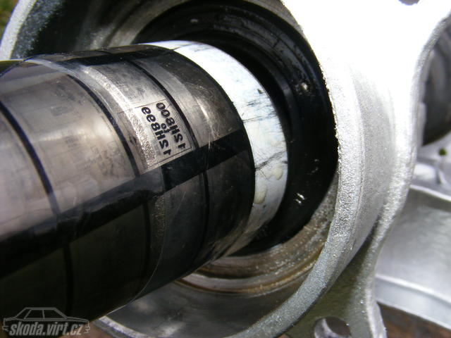

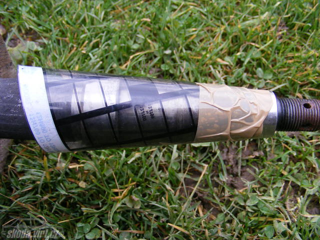

-> Athlonek 07.12.14 22:35:24: U všech kyvkovejch rour je vevnitř naprskáno od svařování...
22:35:24
07.12.2014
07.12.2014
Athlonek
V té nosné trubce hrozí podrápání toho kroužku, já měl na vnitřku napečené okuje, jako se dělaji na krytu u flexi.
22:31:33
07.12.2014
07.12.2014
Athlonek
A jenom se to protáhne guferem.

Athlonek
Já to montuju takhle.
