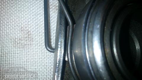

Tak ta pružinka vyskočila a je na konci, viz foto. Zkoušel jsem si to složit a také to drží tak to snad nebude vadit ne ?
zvětšit spojkové ložisko - obrázek od skodaman vložen 12.03.2013 19:46:29

doufám že to bude dobrý, jen je mi to prostě divný že to povyjíždí, ale měl bych to mít správně jak tu packu, tak to ložisko. Jinak díky za rady.

-> peti: no takhle to mám , ale stejně ta pružinka trochu povijede směrem nahoru. obráceně to nasadit nejde ne ?

-> peti: to mám , ale když jsem to párkrát zkoušel tak ta pružinka povyjede směrem nahoru, tak nevím

-> skodaman: nasadis lozisko, pruzinku zvrchu das na lozisko aby zapdla do drazky na lozisku a pruzinku potom zahaknes za vypínaciu páku na obidvoch stranách

Nemáte někdo na foto jak drží spojkové ložisko na tý páce ? já jsem to tam dal, a pružinka jakoby popojede nahoru, ale motor už je v autě tak nevím, může to vyjet uplně ? a bude to něčemu vadit ? jinak ta pružinka je i v těch prohlubních na páce, a ta pružinka tam byla celá zajetá. ale prostě to povijíždí.
