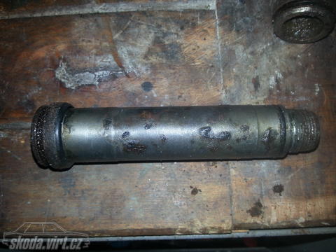

Nemyslím ten vnitřní závit na průtokáč, ale ten vnější vpravo na fotce. Nejspíš pokus o vytlučení vložky kladivem přes matku. Samozřejmě i ten by šel předělat na menší. Podle obrázků co jsem našel to jako monolit ale nevypadá.
Je tam špatný závit? No já měl zato, že je to v celku, odlitek. Leda přezávitnit závit na 12 a dát tam 12 průtokáč, jako má stará octavia felicia atd....
Nevíte někdo zda je možné u hlavního válce vyměnit tu zadní část se závitem na velkou matku co se ní připojuje spojková/brzdová trubička? Pohledově se zdá že by to mohlo být vyjmutelné, podle obrázku v katalogu ND také, ale netuším jak to tam drží. Jde to, nebo je třeba sehnat vložku novou? Předem díky za rady.
