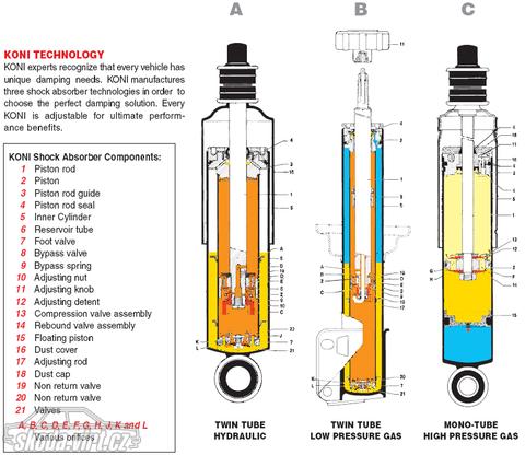

matoo
-> Majklsto: tak to je ta starsia verzia co bola original na skodovky, ja mam dutu piestnicu a v nej osku, ktorou si nastavim tuhost, ty mas podla vsetkeho tu prvu variantu a ja mam tu strednu

Majklsto
-> matoo: ja musím vybrat tlmič z auta, naplno ho roztiahnut, vybrat doraz čo je pod krytom piestnice, naplno zatlačit a potom otáčaním piestnice voči obaju, je tam rozsah myslím 2,5 otáčky

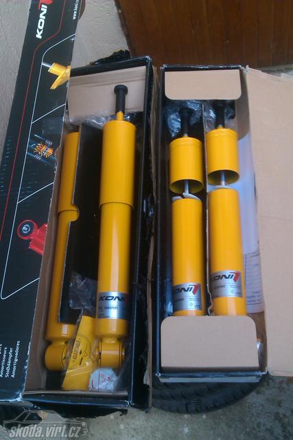

matoo
-> Majklsto: jazdis zlte? ako sa nastavuju tvoje? moje maju hore kolecko a s tym sa to plynulo meni v rozmedzi 740° tusim

Majklsto
-> matoo: to jazdím aj ja vpredu. Ako ich máš nastavené? Ja som to mal celkom natvrdo ale to bolo ako skala

matoo
-> Klubko_: toto

Klubko_
-> matoo: to bys nam mohl priblizit, co konkretne a jak jsi namontoval
Hlavne to "co" to jak, to uz si kazdej z nas udela podle vlastniho uvazeni.

matoo
-> vhml: ja mam za par korun KONI z corvetty a uz su implantovane v 100vke, ale rozmery su cca ako skodovacke tlmice, neni tam taky velky rozdiel ako tu zamysla steyr
