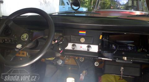

j_j
-> Cumper: rozumný...když se podíváš na Tueho, tak za těch desítek tisíc km, co má naježděno po Evropě s kilem mu akorát jednou proběhl tlumič skrz na kamenitý cestě někde na Balkáně. S tím, že jsou škodovky nespolehlivý by rozhodně nesouhlasil, ta jejich zastaralost měla něco do sebe - byly to jednoduchý auta a od roku 1964 se to furt pilovalo, pilovalo...ať už byl na Hradě Novotný, Svoboda, Husák nebo ještě i Havel, tak se pořád pilovaly škodovky s motorem vzadu..6 foto int. Tueho 110 L
zvětšit Co vše vyměnit pro spolehlivé ježdění? - obrázek od j_j vložen 03.02.2013 16:50:09
