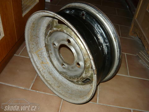

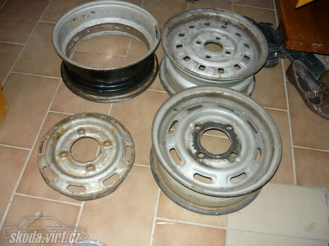

A sesazeno, už jenom svařit:
zvětšit Otočení středů kol - obrázek od stepan vložen 04.02.2013 16:36:53

Rozděleno:
zvětšit Otočení středů kol - obrázek od stepan vložen 04.02.2013 16:36:10

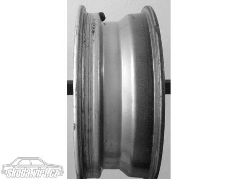

-> stepan: aha toto.. Dik
ja si myslim ze kolo drzi obute stejne tlak vzduchu v pneu a nie ten vystupok takze by som to neriesil

neres to je to tam spise pro to ze to ma mnohem mensi rovinu - uzsi nez je na druhe strane k montaznimu zlabku. 4 kdyby se to svlikalo tak bys to dokazal svliknout i na originalu jen zevnitr4

-> afro100: U vnějšího límce je takovejhle výstupek:
zvětšit Otočení středů kol - obrázek od stepan vložen 02.02.2013 17:30:10
