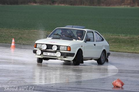

-> skrillex: jasně, právě pro ten Revival to dle mého názoru (nikdy jsem se svarosvorem nejel a nemám to ani z doslechu), je ptákovina. Rozhodují tam o výsledku úplně jiné věci než čas nebo styl na show section. Nemluvě o tom, že svarosvor ti k lepšímu času na show section asi ani nepomůže. Nemluvě o přejezdech, kde se láme chleba (a nesjpíš se v tvém případě zlomí i poloosa40 ). Poměr cena/výkon mě tady přijde hodně slabej, na tuhle akci bych to nedával. Možná na nějaký lítání po poli nebo na sněhu, ale tohle (defacto mototuristická akce), to ne...
Úpravy na Rapidu nejsou vlastně žádné - lehce řízlé přední pružiny a trochu přitvrzené tlumiče od Kůrky, cca před 8 lety, takže asi už taky žádný zázrak...
I když už s tím jezdím jen na podobných akcích a vlastně ho nemám moc v ruce, jezdí se mi s tím moc hezky - zkrátka geniální auto fungující už přes 10 let bez větší údržby 50
Vím že rozkládající se seriovka už na nějaký umístění nemá moc šanci, takže jezdím tak, abych si to užil, popřípadě se zavděčil divákům 88

29.01.2013
skrillex
Čau škodovkáři mam rapida 5q vlečka žádna socka na pole (jak by si někteří kuli dotazu mysleli) má vyztužený ramena jiný pružiny trošku poladěnej motor . Ujel sem s nim par km na veteránskejch rally a ted v zime na takovejch zimních závodech . Takže sem se rozhodnul zavařit diferenciál zatim sem s tim ujel asi 1km a rozdíl je znát má větší odpich na nezpevněném povrchu . Takže se dostávám k dotazu jestli je tu někdo kdo má s touto úpravou zkušenosti a mohl mi k tomu něco říct třeba jestli to trhá poloosy nebo převodovku nebo na suché silnici jaké to má vlastnosti spíš by mě zajímali vaše názory z praxe protože teorie a polemizování sem si přečetl už dost tak díky za vaše zkušenosti .
