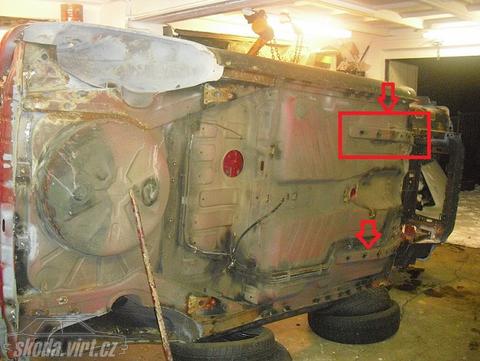

Tak jsem dneska videl to, co jsem si objednal :) prakticky je to ono, i kdyz bych nepotreboval a nebyl by nutnej uplne celej dil, ale to vem cert, ale ta vyztuha je ze dvou casti, to pod tim kodem skoda auto, je ta prvni cast, k cemu se sroubuje ta naprava, a ja potrebuju zrovna tu druhou cast jakoby dal na podlahu, takze mi zitra mechanik z Elanu pry zavola do MB, a zjisti vic, ten dil si vyfotil tak uvidim co mi zavola .... tak opet zitra dam vedet jak to dopadlo ;)

hele ja to mam taky trochu skorodovaní vyresil sem to silikonem ve sparách a co hlavne tak sem to prinitoval k podlaze myslim si že to bude i pevnější nez svarovany pac letadla sou taky snitovany a jaký ty musej bejt pevny5

-> castrol: Dam , myslim si , ze nejsem prvni ani posledni , kdo tenhle dil shani ....-> suri: tak cislo je : 6U0 804 133 pricnik pro predni stenu pro zesilenou karoserii ... je to takovej vetsi dil, kterej ja celej sice nevyuziju, ze to prave zasahuje az na tu stenu co je pod palubkou, ale byly tam znazorneny tyhle dva nosniky, nebo se jim to alespon podobalo... uvidime zitra

-> suri: -> castrol: tak u favorita ani felicie jsem se nesetkal , ze by nejakej dil byl nedostupnej :D :/ to je fakt divny, na favorita vyztuhy jsou a na tohle ani jedna ? :D .. no nic no , dnes jsem neco objednal v Elanu, tam taky ani poradne nevedi co objednavaj, jen podle katalogu , zhruba by to mohlo odpovidat tomu co potrebuju , ale nevim jestli je to cely a kompletni.. no uvidim zitra, dam vedet ;) ale vyrezavat z jiny se mi to taky nechce, za prve , nemam z jaky :) a za druhy musel bych narazit na nejakej peknej kousek, kterej by to mel v poradku, coz bych musel mit hodne velky stesti :(

-> bibendum30: tak ted jsem to nasel s fotkou , a neni to ono ....

tezko rict, nedokazu si predstavit jestli tim mysli prave tohle, kdyby alespon dali fotku :( kdyz zadam: nosnik podlahy favorit ,tak mi to najde presne to co bych potreboval ale na feldu ... a kdyz zadam: nosnik podlahy na felicii , nic mi to nenajde ...

NEVITE NEKDO KDE BY SE DAL SEHNAT NOVEJ NOSNIK PREDNI PODLAHY NA FELICII, JAK SE K NEMU CHYTI NAPRAVNICE ? DIKY MOC
