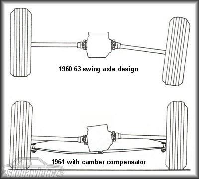

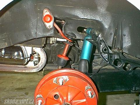

Konstrukci CC jsem zatím zavrhnul, ale potřeboval bych dostatečně podvázat nápravu. Originál kyvka je sice strašně srandovní, ale vzhledem ke startu na Rally Agropa příští týden bych rád aby se to chovalo trochu seriózně.
Tudíž: jak moc podvázat?
Podvázat přesně na zatížený auto ( což asi bude fajn do zatáček ale špatně po dírách ) , nebo tomu nechat nějakou vůli? Pokud ano, kolik?
Pokud se do toho chce někdo pustit odborně, tak podvázání je 300mm od převodovky, celková délka poloosy cca 600mm...
Camber compensator

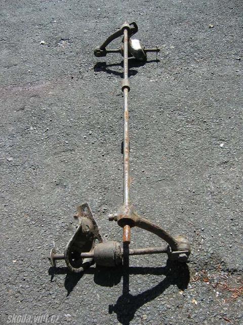

-> Eidy: taky jsem naň musel koukat dlouho. Teď jsem si musel z pravítka a tužky udělat ,,nápravu", abych si to upřesnil.

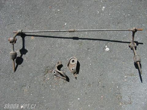

-> Tuner#2: S tím Koenigseggem to má trochu společnýho. Z-bar a klacek pod nápravou s otočí fungují podobně jako třetí tlumič. Když jde jedno kolo nahoru, nutí jít opačný kolo dolů. Přesný opak stabilizátoru. Rozdíl je hlavně v tom, že stabík funguje pořád stejně bez ohledu na vyvěšení kol. Jenže Z-bar a klacek s otočí se navíc snaží kola držet v určité poloze. Jako kdybys měl na nápravě kromě klasických pružin ještě navíc tažné. Tedy aspoň na rovině, nikoliv v zatáčce. Ono každý má něco do sebe.
Když nastane s kyvkou tebou zmíněná situace, tak jdou v podstatě obě kola dolů pod auto. Sebebrutálnější stabík s tím nic neudělá. Takovej Z-bar by tomu naopak bránil.
-> vhml: Jo, taky bych řekl, že napevno uchycená tyč bude podobně jako podvaz nápravy, vyztužení odpružení a současně i stabíkem.
-> stepan: nene, Z-bar právě nutí jít vnitřní kolo níž.
-> krtik: Dlouho jsem musel na ten obrázek koukat, než jsem to vykoukal. S tyčí se auto zřejmě víc nakloní, ale nedovolí to kolům udělat V a zvednout zadek auta.

-> Tuner#2: ale jestli to chápu dobře já :-)
CC uložený neotočně je to samé jak podvázaná náprava. Jest tak? Akorát u Porsche použili listový péro místo podvázání, protože tim zaroven dohaneli tuhost odpruzeni.
A otočně uložený CC a Z-bar je principiélně podobná věc, jen jinak řešená konstrukčně.

-> Eidy: No ono prave Z-bar a fixni CC delaji uplne odlisne veci.
Z-bar tlaci odlechcene kolo k vozovce pro vetsi pritlak,ale dovoluje naklon karoserie a CC naopak odlechcene kolo tlaci zpet do kastle, tak aby se narovnala.
Pak zalezi na kterych kolech ti to v te zaracce jede.
Pokud na obou zadnich,tak je asi CC asi lepsi, pokud na jednom zanim a obou prednich,tak Z-bar.
EDIT: Z-bar a CC na kloubu maji asi stejny efekt = anti stabilizator.

-> Ultim: no jestli to já chápu dobře, tak Z-bar a Camber udělátko jsou různým řešením stejného problému. Vypadají jinak, ale dělají to samé. V zatáčce nutí vnitřní kolo vylézt z kastle a přimáčknout se k silnici. Dalším řešením tohoto problému je třetí tlumič mezi rameny u Koenigseggu.

pockat, pockat.... takze pokud jsem to pochopil spravne, tak Z-bar dela to, ze v zatacce pritlaci vnitrni kolo k vozovce? +napr pri rozjezdu "pritvrzuje" zadek ?
a Camber compensator dela naopak to, ze se snazi vnitrni kolo [odlechcene] zatlacit zpet do karorerie + naopak pri rozjedu "pomaha" propadnuti zadku ?
A jede posledni otazka, kdyz jedete treba ten slalom na hrana po trech kolech, ktere to jsou?

-> TTomas: předpokládám dobře , že Z-bar a otočne uloženej list fungují stejně? Tj jedno kolo jde dolů a druhý tím pádem nahoru?

Z-bar

-> vhml: Dost jsem o tom precetl. Tohle ma byt prvni evoluce a pozdeji byla nahrazena za Z-bar, ktery ma byt opravdu funkcni reseni. Dlouho jsem spekuloval zdali to nevyzkouset na kile, ale zatim na to nejak nebyl cas.
