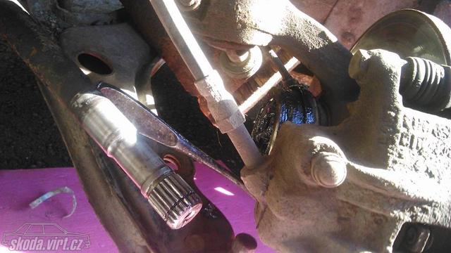

-> krtik: Ta krátká poloosa mě nedosedla u převodovky tak jak byla před demontáží, jediný problém mě napadá jen to gufero které jsem zaklepnu zároveň s hranou toho otvoru v převodovce a celá poloosa ho nedokáže řádově posunout o +-2mm, a je zde vůle viz obrázek u toho plechového kroužku (prachovka)

-> OndraST: Nevím, zda jsem správně pochopil problém, ale tak přihodím něco k tématu:
Ten plechový kroužek/prstýnek je na těle kloubu tuším nasazený na trnech, které jsou rozklepány. Prstýnek slouží asi jako ochrana od nečistot. Nemá se dotýkat převodovky. Při demontáži je potřeba na něj dávat pozor a kloub "páčit" za pevný materiál těla kloubu.

Jaký máš problém s tím guferem?

-> castrol: Právě, že asi problém bude v špatně nakleplém guferu které jsem dal zároveň se zápichem převodovky, a nezměřil si otvor pro gufero v převodovce, ale pořád mě vrtá hlavou proč to ta poloosa při dotažení nedomáčkne.

-> OndraST: ak si gufero natlkol tak ako bolo poloosa je nacvaknuta tak by som to uz neriesil -> Kocvin:
-> OndraST: Tam je vůle vždycky se mě zdá.. Pokud poloosa drží v převodovce a kroužek nikde nedře, tak bych to asi neřešil..
-> castrol: Ne přilepena ne, je z vnitřní strany smáčknut kloub aby držela, ale o to mě nejde.
Asi jsem to špatně napsal.
Nesedí mě krátká polosa viz obrázek, kde je červená a oranžová čárka mám po 1mm vůli to znamená asi že jsem něco podělal nebo už nevím co, před demontáží to tak nebylo.
-> OndraST: neviem ako tam ta prachovka na poloose drzia ale nieje tam len nejak prilepena ?
-> castrol: Než jsem se pustil do demontáže, tak mě to pěkně sedělo, když jsem to složil nesedí dá se točit stou plechovou asi tedy prachovkou
-> OndraST: to je len nieco ako prachovka
Problém je viz červená čárka Je zde vůle po 1mm, tudíž ten plechový nákružek nedosedne a je volný tudíž i poloosa, netuším zda jsem naklepl špatně gufero, jinak poloosa je dotažena 300Nm, že by to dělalo takovej bordel, asi si o víkendu zopákneme rozborku.
-> OndraST 24.01.16 17:59:48: odpadol plechový krúžok s klbu , on tam moc nedrží , ak si za neho páčil tak je raz dva dole ...
Netuším zda podělal, ale asi jo. Co jsem udělal špatně po seskládání a utažená krátké poloosy mě nedosednul vnitřní kloub do převodovky, je tam plechový nákružek který mě lítá a nedosedne, olej neteče, ale je tam vůle vůči kloubu a převodovce +-2mm.
Kde hledat problém, už se to někomu stalo nebo jsem tak talentovanej, přinejhorším si to dáme ještě znovu
