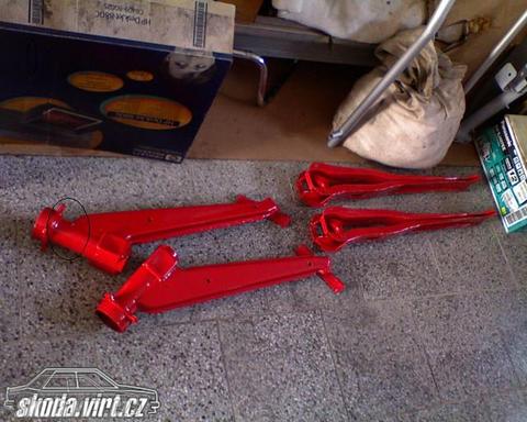

-> zdrub: Určitě ano. Ale nechci ani odhadovat, kolik by stály hřídele. Dvojí drážkování při 2 kusech. No, to by vyšlo odhadem minimálně na 6kKč. A to nemluvím a prodloužení trubky. Ale všechno se dá. To bych spíš vysadil nápravu ven z auta a prodloužil poloosy.

-> targa 2: Pokud neposuneš zadní napravu ven víc z auta (s prodloužením poloos), neuděláš úpravu navrženou Zdrubem a vpředu neprodloužíš ramena nebo nápravnici, tak podložky budou mít na ložiska stejnej efekt jako kola s jiným ET nebo prodloužené náboje. A jiná možnost není. Jo leda bys ještě hodil kastli na úplně jinej podvozek. navíc podložky se jezdí i v závodních autech.

targa 2
