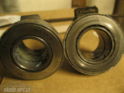

-> Bukaj: Tak to je teda výraznej nákružek.. No, asi odladím běh motoru (karburátor) plus další a pak provedu znovuzasunutí už se správným ložiskem.
I když MB palec vypínací je krátkej dost, tak jak to je - po přechozím motoru s klasickou spojku, zbývá cca 5 mm vůle..

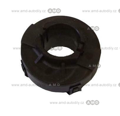

-> Jozka:
Starší plochý typ ložiska na membránové pružině nebude optimální. U membránových pružin TAZ bych řekl, že ani nebude fungovat, jelikož opěrná hrana pružiny je ostrá a bude dřít o rovnou plošku a při vypnutí se může dokonce opírat o hranu ložiska...8
U novějších typů pružiny (LUK, SACHS apod) má pružina konce tvarované (zaoblené), tak tam by to fungovat i nějak mohlo. Určitě by ale byl problém seštelovat spojku už při menším opotřebení, neboť starší typ ložiska je o cca 2mm nižší a ty 2mm už při štelování tyčky udělají moc - takže tyčka by byla moc dlouhá (to by šlo řešit použitím starší tyčky, která byla kratší).
Jinak nový typ ložiska vypadá takto: www.amd-autodily.cz/image .php?idx=192863...
A úplně nejnovější typ, ke kterému musí být i jiný (širší) typ vypínací páky, je toto (až na kovovou klec, která je jiná, je shodné s Favoritím ložiskem... www.amd-autodily.cz/image .php?idx=195782...

Díky pánové !
Tak problém bude asi v tom, že jsem už jako vzor dostal zřejmě nesprávný ložisko.. a nový pak koupil podle něj bez ověření označení v katalogu. Že prý "packový" ložisko na talíři funguje taky - akorát ne moc dlouho - je to pravda?
Nu, dojdu se ke kámošovi podívat na to vyboulení - to vzorový, co jsem nakonec namontoval, vypadá stejně placatě, jako tyhle..10
zvětšit spojkové ložisko  - obrázek od Jozka vložen 03.01.2013 08:32:22

-> Jozka: Celkem jsou tři typy ložisek:
- PLC 23-4 - trojpáčkový přítlačák
- PLC 23-5 - pro talířovou pružinu a klasickou přítlačnou páku
- PLC 04-24 - pro talířovou pružinu a novější přítlačnou páku (105-130 od 07/88 do konce výroby, 135/136 od 01/88 do konce výroby). Tohle ložisko je "oplastované".
První typ je klasiku co určitě znáš, rovná plocha. Druhý a třetí typ mají kontaktní plochu "vyboulenou".
