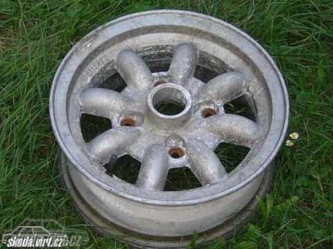

28.12.2012
ondie
-> J.T.: aha,to je dobrý vědět ! ..moje jitrnice (tvoje druhá fotka) vybrání nemaj,tak sem dal úzkej náboj a hotovo.
Nerad bych se kvůli pitomýmu středění profrézoval takhle blbě skrz.

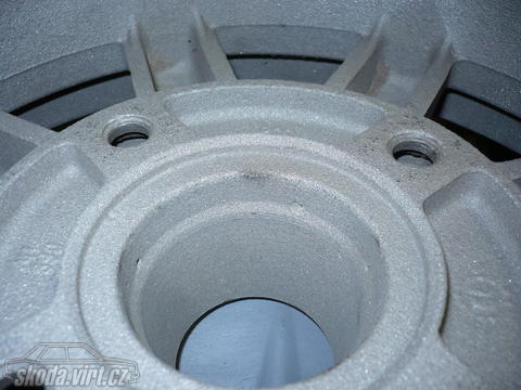

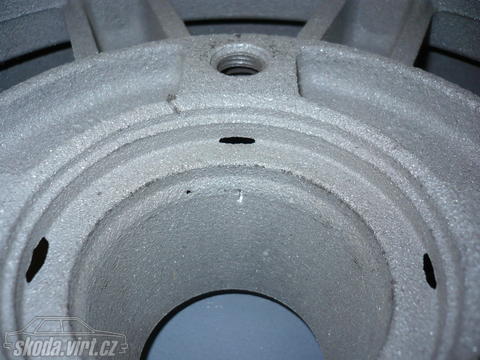

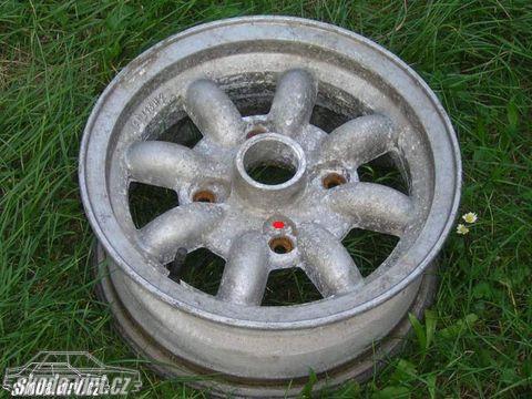

Má někdo nějaký nápad??.. . Já přišel na 3 varianty:
a) opravit kola a koupit podložky
b) opravit kola a nechat stočit kroužek na naboji
c) opravit kola a vyměnit za naboje bez kroužků
Jinak vybrání v kolu je 6mm a velikost kroužků na náboji je 12mm
zvětšit Jitrnice - obrázek od J.T. vložen 28.12.2012 13:10:44

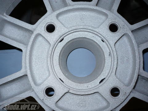

28.12.2012
J.T.
a opracované

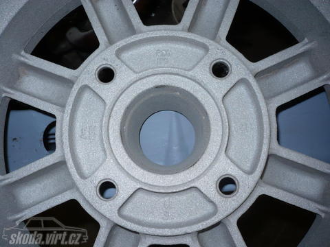

J.T.
13:04:20
28.12.2012
J.T.
kolo bez opracování

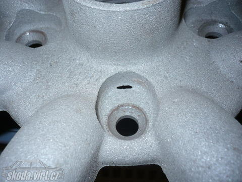

J.T.
Průser je ten, že ty 2ks s vybráním mají zkrs díry u děr na šrouby. Foto je jen orientační. Původní majitel měl je v komaxitu, tak tam diry nebyly.

19:36:54
27.12.2012
J.T.
zítra nafotím ty moje
zvětšit Jitrnice - obrázek od J.T. vložen 27.12.2012 19:36:54
19:36:12
27.12.2012
J.T.
Nemá někdo náhodou fotky vnitřní strany?? potřebuji zjistit vnitřní vybrání ohledně náboje. na 2ks mám vybrání a na 2ne.
zvětšit Jitrnice - obrázek od J.T. vložen 27.12.2012 19:36:12
