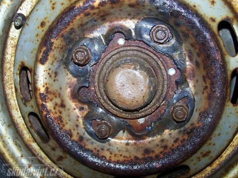

a pak je tu varianta tři , lepší nežli varianta jedna dvě

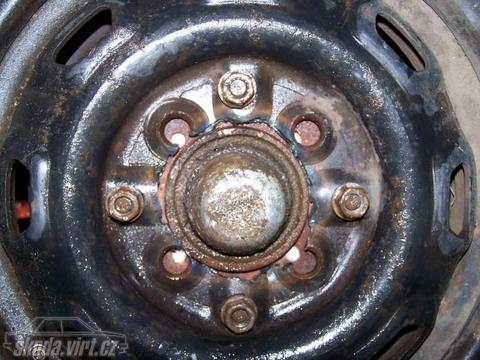

detail
19:53:41
13.12.2012
13.12.2012
jinak je tu několik variant jak vhodně kombinovat rozteče kol a nábojů
první je samozřejmě 4x98 na 4x100 a opačně.
druhá je viz foto
druhá je viz foto
