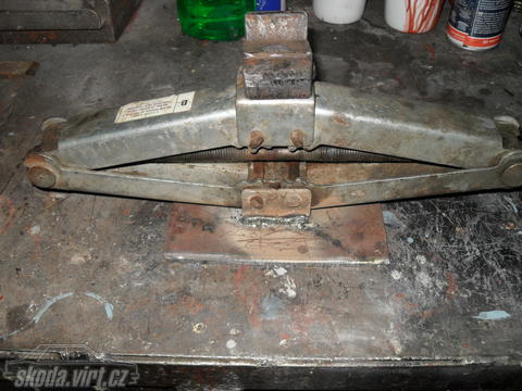

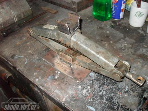

Zrovna dnes jsem takhle jeden upravoval. Původní spodní plocha se prohýbala... a horní upadávala:)
zvětšit Jaký hever používat? - obrázek od Vena vložen 06.12.2012 20:21:15

Vena
-> Peťa Klíč: to znám odté doby uznávám právě tu "píču" kterou jsem dřív nesnášel1 4 ( kvůli stabilitě)
-> Cumper: za mě taky,prahový zvedák vozit jen jako rekvizitu,likviduje to i zdravé prahy.
Takže zvedat jen za nosníky,nebo ramena tím hydraulickým nebo šroubovým tzv "píčou" (u něj si ale většinou musiš upravit spodní i horní plochy pro lepší stabilitu.) viz foto.
Pokud nestrhneš,nebo neohneš šroub,tak ti vydrží navěky4
zvětšit Jaký hever používat? - obrázek od Vena vložen 06.12.2012 20:19:13
