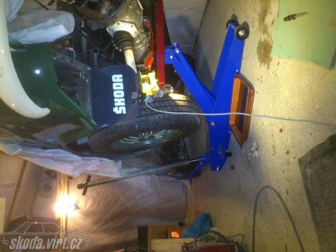

taky přispěji , koupil jsem si tento hever , je pravda že váží asi 65kg nontnost je 2t. svařil jsem si k němu hrazdu na zvedání , výhoda je ta že má zdvih 80cm a že ho pod auto šoupnu z boku a zvednu celej zadek nebo předek a to tak že pod autem nemusíte ležet

-> Urbi: já jsem spokojen, myslím že jsem za něj dal 2300,- v kelly byla na něj snad akce. Jinak jak píše -> TTomas: na nerovném povrchu to není úplně ono, ale to trpí i ten můj klasickej červenej kokodýl. Navíc jsem měl i k heveru nahradní těsnění pro hyd. válec.
-> TTomas: Je krásnej, ale 3500,- za hever nedám, přeci jen sem sociální případ z virtu
Ten co poslal marinek, co má vlastně Čokin zřejmě pořídím, doufám v stejnou funkčnost.

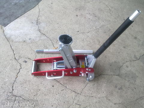

-> Čokin: Parádní ten menší, s kama jej máš ? nebo výrobce
-> sikula: tak ten je přímo luxusní...
Já používám tenhle, je sice Alu ale na vožení v autě je těžkej, výhoda je že je nízkej a má velkej zdvih, na používání v garáži... jsem spokojen.

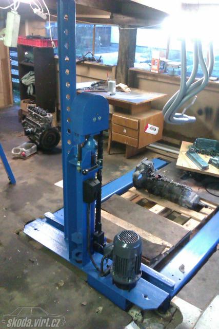

-> Matthes, záškodník z TechWebu: Ten se mě samozřejmě na běžnou výměnu kola do auta nevejde, takže na delší tratě nebo srazy momentálně vozím tenhle:
Ale časem chci pořídit ještě něco menšího a váhově lehčího nějaký obyčejný starý ,,stromeček"

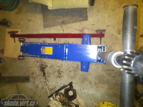

Ještě jsem ho nedokončil po celkovém repasu, ale už se těším až ho vyzkouším :)))
