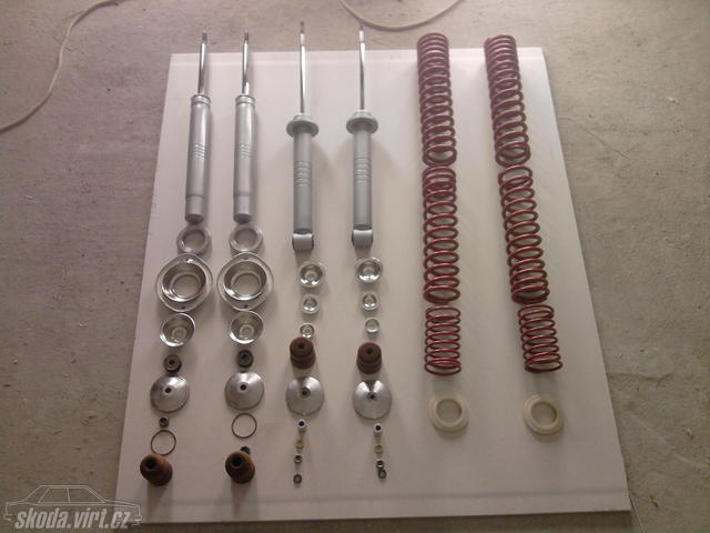

aceboss
Pánové poprosil bych Vás nemá někdo foto rozložených tlumičů (předek, zadek třeba i sken z katalogu) HP na Felicii...tlumič, miska pružina atd... prostě jak se to má skládat na sebe. Při úklidu jsem staré díly vyhodil a nějak si nejsem plně jistý jak je složit a nerad bych to udělal špatně, at' je nemusím znovu předělávat.
Díky
Díky

aceboss
Za B)
Tuší někdo jak velký je rozdíl budeme-li se bavit o sadě A se srovnání se sadou B( klasická felicie)
Pokud budou obě po repasu. Situace je taková že bylo v plánu nechat sadu A zrepasovat a jezdit ted se mi naskytla možnost koupit sadu přímo pro felicii bit' s nejasným počtem ujetých km, ale podle prodavajícího (obecně uznávaného a slušného člověka) v dobrém stavu který je používal na běžné ježdění.
Stav dle něj dobrý pouze se loupe barva která je snad i bez základu to bych neřešil .Cena zhruba okolo 5000kč.
Foto sada B -POUZE ILUSTRAČNÍ majiteli se omlouvám za použití.

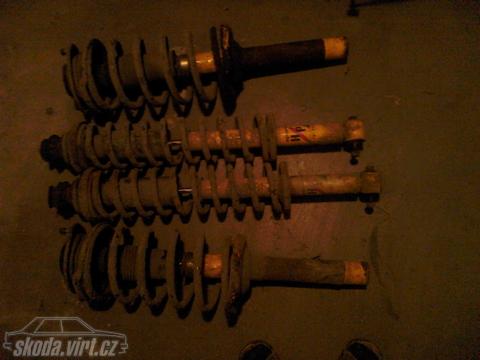

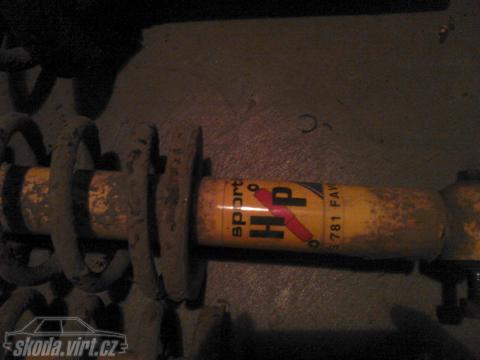

aceboss
Pánové prošel jsem zdejší příspěvky, ale určité informace jsem se nedozvěděl.
Za A)
Před nějakým časem jsem přišel k těmto tlumičům včetně pružiny. Demontoval jsem se z lehce ohořeného favorita v bídném stavu. Stav jak už napovída fofo nic moc zralé na repas. O co mi jde je někdo schopný např. dle nálepky odhadnou jejich dobu výroby aspon zběžně. Další věc dají se nějakým jiným způsobem (než zatížením) zjistit zda jsou pružiny též HP nebo serie. Jsou orezlé, ale původní barva byla snad černá. Zadní tlumič má tři drážky pro štelování misky. A poslední věc předpokládám, že dát je i na felcii nebude problém.
Za A)
